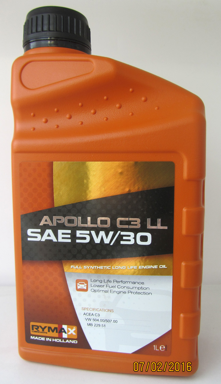

Rymax Apollo C3 LL 5W-30 свежее за анализ спасибо JPG.
Rymax Apollo C3 LL 5W-30 _VOA BASE_.pdf
Масло заявлено как: ACEA C3; VW 504.00/VW 507.00; BMW LL-04; MB 229.51; PORSCHE C30.
1) Масло может смело именоваться 5W-30.
2) Вязкость при 100С = 11.63 сСт - немного ниже привычной (12 сСт), но все в рамках приличия. Индекс вязкости достаточно высокий, что косвенно объясняется небольшим количеством ПАО в составе (10-15%).
3) Щелочное число = 6.52 - типичный показатель для масел 504/507.
4) Невысокое кислотное число = 1.46 - запас для встречи с TBN есть .
5) Зольность = 0.74% - норма для ACEA C3 (
6) Температура застывания -46С - хороший показатель.
7) Вспышка = 236С - говорит о хорошей термостабильности масла.
8) Вязкость имитации холодной прокрутки при -30С = 6050 мПас - неплохо.
9) Испаряемость NOACK = 10.8% - тоже намекает на минимальное количество ПАО в составе и говорит о том, что МВ229.51 завален.
10) Содержание серы = 0.228 - нормально.
11) ZDDP на уровне иных полнозольников, моющий пакет на основе Кальция.
12) Параметр окисление говорит нам о том что в масле есть эстеры, как у практически всех 504/507 .
ИК спектр Фурье говорит о том, что масло на основе VHVI
RYMAX APOLLO C3 LL 5W-30.pdf
Вывод: рядовой представитель масел 504/507. Несмотря на небольшой завал NOACK, это масло можно смело лить, особенно в VAG, где допуск разрешает 11% испаряемости. ПАО в составе немного, что увидим по ИК-спектру. Зато чуть больше среднего окисление. Видимо, эстеров не 1.5%, а 1.75% :crazy:
