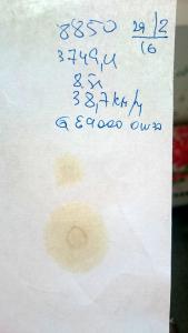

Итак, спустя 3749 км
или 96.8 моточасов  (читай - 100)
при средней скорости 38.7 км/ч
накатанных исключительно зимой
при объеме заливки 4.2-4.3 л
и при доливе 250 грамм
по состоянию на 29 февраля 2016
Это на нем и в этот период появилась ржавчина на распредвалу :-))
получилось вот такое (отбор разогретый, сушка 24 ч в помещении на батарее)
помещаю при разных углах и просветах.
post-3750-0-28305600-1456852532_thumb.jpg post-3750-0-96353000-1456852535_thumb.jpg
post-3750-0-91342400-1456852539_thumb.jpg post-3750-0-26910700-1456852544_thumb.jpg
Изменено пользователем FeAll
Считаю, что масло пока в очень хорошем состоянии.
