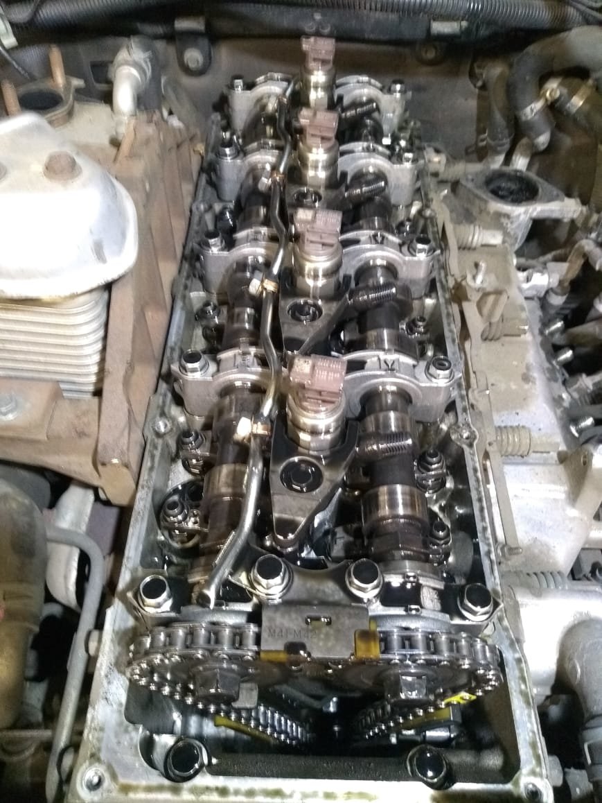

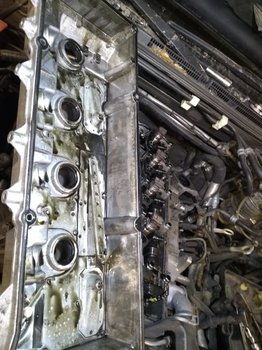

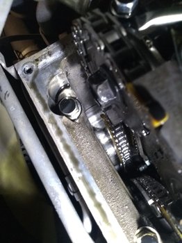

итак, сняли клапанную крышку... пробег авто - 360 ткм.

Таки новый мотор!
приветствую, родстенная душа. спасибо - я ждал, конечно, что грязи не будет... но чтоб такая чистота...
значит так, по порядку. у меня евро-3. т.е. CI-4 (и SL у Neste LXE Turbo 10w30)  присутствует. у П4 бенз - каты не то, чтобы нежные - но не вечные. если будет возможность получить оригинальную ближневосточную прошивку под евро-2 (только с передними кислородниками - можно ими пожертвовать (да простит меня экология). но - СК-4 - вроде сильно "легковой" по "жирности" допуск? CJ-4 - запросто под евро 4 и выше работать будет. в этой вязкости есть же Шеврон ДЭЛО 400. если не доступен, и нет навязчивой идеи на 10w30 ездить - то 5w30 CJ-4 - (E6) - много вариантов. 10w30 CI-4 до евро-3 официально заявлен. не думаю, имхо, что каты из-за него быстро сдохнут. но у тебя же вроде зимы не самые мягкие? если ниже 25 заводить - то на чистом 10w30 - не хорошо..
а вот как добавку - думаю от 20-30% одного производителя - ничего грешного не случится. в моём случае - не только масло постаралось - но и сильно сокращённые интервалы. около 100 ткм менял не более 7500 км или 250 мч. результат увидел и порадовался.

и ещё 1 момент. но он именно по 4М41. много разных форумов, где людей беспокоит состояние цепи. и только недавно люди начали понимать - что это сильно зависит от качества масла. гидронатяжитель (его срок жизни и качество работы) напрямую связаны со свежестью и качеством масла. то, чо на фото - натяжитель на 6-м зубе, верхний успокоитель - в идеале. их пробег со всеми звёздами, башмаками и цепью - 150 ткм.  менял на 210 - т.к. не меняли гидронатяжитель и лили всякое... на интервал 15 ткм... старая цепь была на 1,5 см длиннее, нижний левый башкам лежал в поддоне, верхний - пластмассу спилило. ну вот такую "повезло" купить.. и натяжитель на 11 зубе был. тогда мне мотористы (ОД, друзья там остались, сам когда-то там работал) и посоветовали - менять почаще, фильтры только оригинал, масло по мануалу (а я нашёл японский - где 10w30 - основная рекомендация).
когда увидел, что в Азии в эти моторы с пробегами 200-400 ткм ОД льют CI-4 - закончил эксперименты. 5w30 - только если ожидаю морозы ниже 30.
