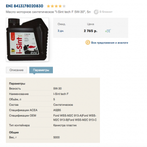

Тот же 5W-30 Shell HX8 Synthetic по спецификации А3. А I-Sint tech F 5W-30 и Motul 8100 Eco-nergy 5W-30 (например) имеют А5.

И масел 5W30 так же в хорошем доступе Motul и как говорил ранее Eni. Поэтому выбор идет между двумя этими маслами.
