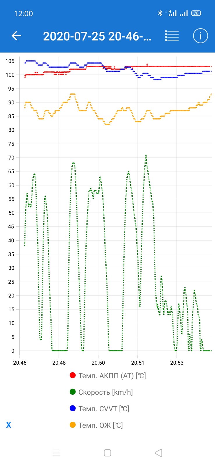

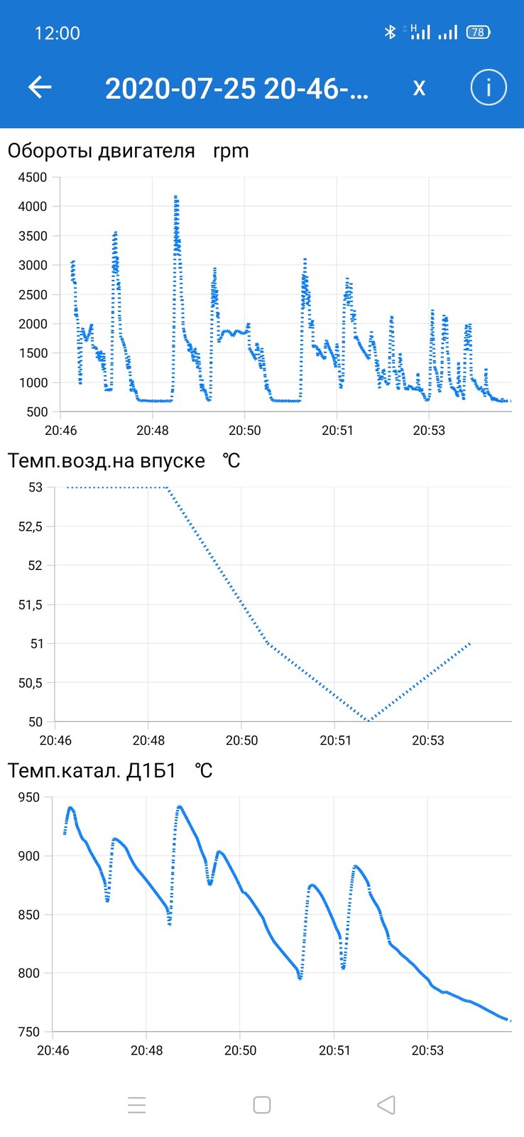

Вчера вечером еду по городу, ну так, от светофора до светофора, старт стоп, с небольшими ускорениями до 4000об, и чувствую что легко крутит, дай думаю включу прогу, на улице +20, сумерки, ну и получите +105гр, до этого спокойная езда из деревни до города.

Евген 48 типа, на 5w30, мотор греется всё же сильнее, чем ,скажем, на 0w20 при такой же забортной t ?
9 минут назад, Роман 73 сказал:
Ну что то слишком нагрелось, при таких режимах, 105гр многовато.
1 минуту назад, Евген 48 сказал:

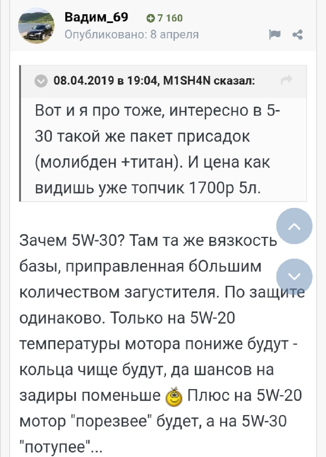

В-принципе мы и раньше это знали, ещё @Вадим_69 говорил об этом, сравнивая 5w20 и 5w30. Выходит, прав он был
