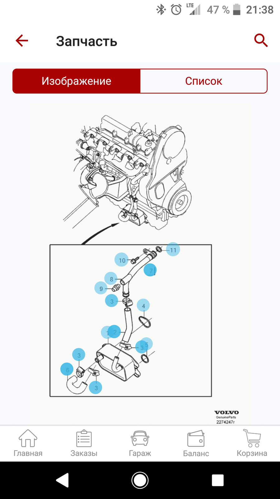

Масляный радиатор двигателя.
Он будет масло греть от webasto? Нужно замерить будет.
