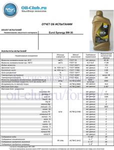

10 февраля 201610 г Популярное сообщение Закреплён Eurol Synergy 0W-30 свежее за анализ спасибо дистрибьютору Eurol "Стиль Авто" и Eurol-shop.ru Партия от 01.08.2013 Eurol Synergy 0W-30 _VOA BASE_.pdf Масло заявлено как: API SL/CF; ACEA A3/B4(07); VW 503.01; VW 502/505; MB 229.1; MB 229.3. 1) Масло полностью удовлетворяет стандарту SAE и может называться 0W-30 2) Вязкость при 100С = 11.08 - находится в нижнем диапазоне, но HTHS >3.5 возможно выдерживает за счет синтетики ПАО + Эстеры. 3) Щелочное число = 11.0 - браво высокое щелочное число да еще много эстеров - возможно будет очень неплохо мыть. 4) Кислотное число = 2.69 - высокое кислотное, есть вероятность что щелочное будет быстро падать. Но запас щелочного большой. 5) Зольность сульфатная = 1.52 - высокая зольность, в ACEA A3/B4 ограничение 6) Температура застывания -48С - обычная температура застывания для нулевки. 7) Температура вспышки = 238С - говорит о том, что масло термостабильно при высокой температуре. Для нулевки это хороший показатель. 8) Вязкость имитации холодной прокрутки стартером при -35С = 5550 - запускаться в суровые морозы можно спокойно, по причине масла сбоев точно не будет. 9) Испаряемость по методу NOACK = 10.5 - нормально, если учесть что это 0W-30. 10) Содержание серы = 0.467 - высокое, это масло понятно не для сажевиков и катализаторов - там требуется другое масло, но для автомобилей 90х и 2000х прекрасно подойдет. Виновник высокого содержания серы - сульфонаты кальция - моющая присадка. 11) Очень мощный противоизносный пакет присадок ZDDP на основе цинк-фосфор. Очень большое количество моющих нейтрализующих присадок на основе кальция. 12) Параметр окисление = 64 - говорит, о том что в масле присутствует большая доля эстеров, которые снижают трение и износ. Обладают полярными свойствами прилипания молекул масла к деталям двигателя. ИК спектр Фурье говорит о том, что масло на основе синтетики ПАО + много эстеров. EUROL SYNERGY 0W-30.pdf Вывод: Это масло типичный представитель "старой школы" настоящих синтетических моторных масел. Cинтетика ПАО, очень много эстеров, очень много противоизносных присадок, в большом количестве моющие нейтрализующие присадки. Не плохие низкотемпературные свойства. Из минусов - высокая зольность и содержание серы - но при таком жирном пакете обычно так и бывает. Очень хороший вариант для автомобилей 90х-2000х годов, с простыми двигателями не обремененными катализаторами и сажевыми фильтрами. Это масло выпускалось в 2013 году, сейчас Eurol скорее всего выпускает масло с таким же названием, но на другой более современной рецептуре - там зольность и содержание серы будет конечно меньше.
16 марта 201610 г Автор это кому как, любителям масел старой школы (на вроде нас с тобой) не жир, а кто то посмотрит на наш идеал и скажет "Фу какая большая зольность" Кесарю кесарево
16 марта 201610 г это кому как, любителям масел старой школы (на вроде нас с тобой) не жир, а кто то посмотрит на наш идеал и скажет "Фу какая большая зольность" Кесарю кесарево +100 Мне вообще пофиг на зольность. Считаю, что она ни на что толком не влияет. 0,9 или 1,2 ваще без разницы.
20 марта 201610 г Жирный ЭстероЗол. Золу хоть совком выгребай(. Атмосферник за такое масло мурлыкать уж точно не устанет.
