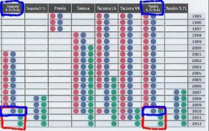

Вы не указали год автомобиля. Согласно требованиям Тойота, на этот двигатель в 2010 году требовалось 5W20 или 0W20, а с 2011 года - только 0W20.
