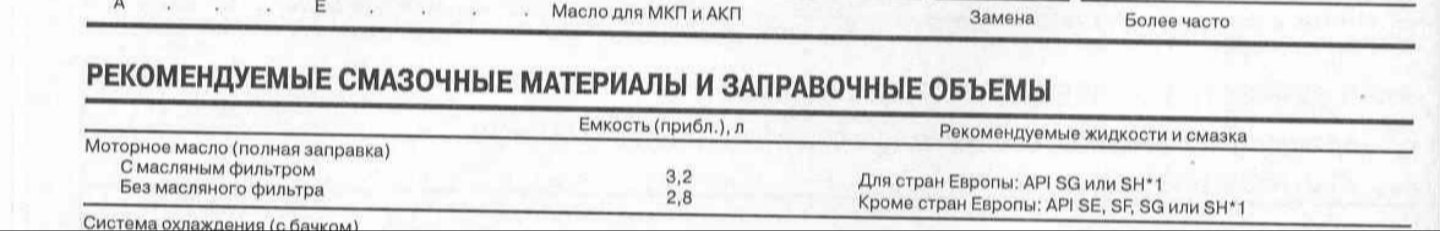

9. по мануалу есть допуск API SG или SH

В общем все хорошо, мотор при замене прокладки клапанной прокладки и прокладки поддона чистенький. но почитав форум не понимаю, почему 10в40 не особо любят? Ну и по цене мотюль конечно только дорожает, благо входит всего 3,2л и не доливаю, поэтому получается не дорого. Может все такие и не искать от добра добра, как говорится?

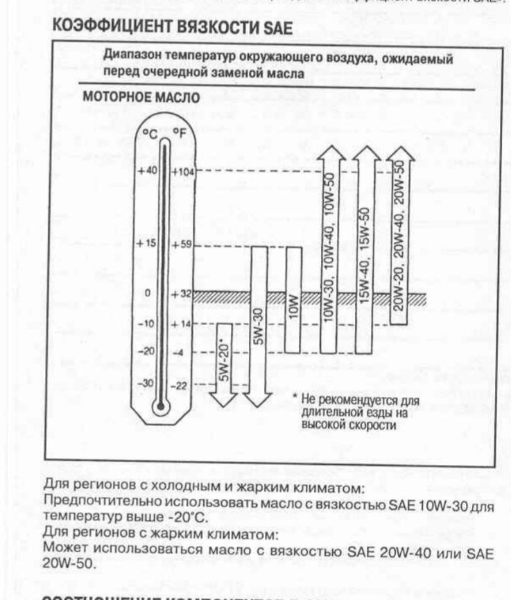

Ну в мануале как то нечетко указана вязкость, просто табличка с температурами, хотя это оригинальный мануал по этим моторам.  Вот я как начал 10лет назад лить 10w40, т.к. вроде все говорили что для старой машины нельзя лить ничего более жидкого) Сейчас задумался, может все таки перейти на что то менее вязкое, наверное 5w30 мой вариант ? Мотюль в этой вязкости очень дорогой, его очень не хочется лить из-за цены. А по другим брендам, я особо не просвещен, т.к. на форуме совсем недавно, еще не вник. А вообще с недавнего времени меня напрягает лампа давления масла которая тухнет примернопосле 2х секунд на холодную, и мотор в это время дизелит, т.к. он цепной и натяжитель гидравлический, перепробовал разные фильтра(mann, оригинал), в последний раз поставил всеми любимый nitto, но тоже самое, пару часов постоит и мотор рокочет при запуске, в остальном проблем нет, зимой пользуюсь автозапуском, поэтому особо не замечал этого)
4 минуты назад, Bart-1 сказал:
это из-за Густого масла .. попробуйте 5в-30 для начала . имхо
