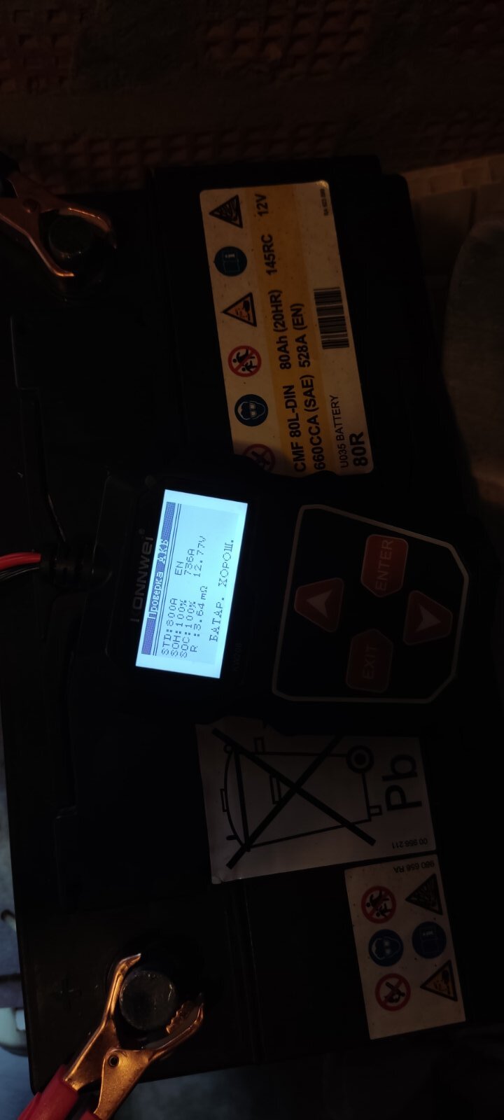

Восьмой год варте, кто-то утверждает что это Силвер, кто то что Блю.
Погонял несколько раз зарядником bl1204 2-3 программы, в промежутке между зарядками разряд на лампу 21W(1, 75A) по часу.
Примем за эталон ТТХ Силвер - там 800 EN.
Итог моих камланий на фото.
Фото сделано через сутки после крайней зарядки.
Побегает ещё?)
Изменено пользователем teanovod83
50 минут назад, teanovod83 сказал:
Побегает ещё?)
Наверное, но R, не?!
teanovod83 , как показала моя практика с Вартой, то раскачать их можно , но мерить нужно , через 2-3 дня простоя.
Заряжаться то они заряжаются , а вот держать ёмкость - это другая история.
Ещё я бы сразу на режим Repair  начал гонять потом простой сутки + обычная дозарядка и в бой :yes:
Ps - сопротивление у вас , как у нового АКБ +)))
Изменено пользователем Fujik

Не понял вопроса?) сорян, туплю на даче с сильной ангиной. Аккум мучаю на вынужденном досуге)
1 час назад, Евген48 сказал:
Rвн, как раз неплохое, для 7-летки.

Как раз из за подозрения на падением ёмкости и начал его мучать. За три четыре дня простоя под сигналкой напряжение падало до 12,45V +-, при температуре 20+ градусов. Страшно подумать что было бы зимой.
Полтора суток прошло, вот повторный замер
Только что, teanovod83 сказал:
Это тестером не поймать
34 минуты назад, wrighty сказал:
Это понятно, что мой конвей этого не умеет. А разрядом и подсчетом добивать старика думаю не стоит.
Продолжаем вести наблюдения)
teanovod83 , этого вообще не поймать .
Я свой тоже раскачал норм , потом 2-3 недели летом простоя и все ,не заведешь машину.
В Зиму вообще стрёмно с таким заходить. По этому не стал рисковать и обновился недавно на новый .
Если вы каждый день ездите , то это не так заметно , а вот , когда машина стоит по 3-5 дней , то тут без вариантов,  будет проседать.
Наблюдайте )
