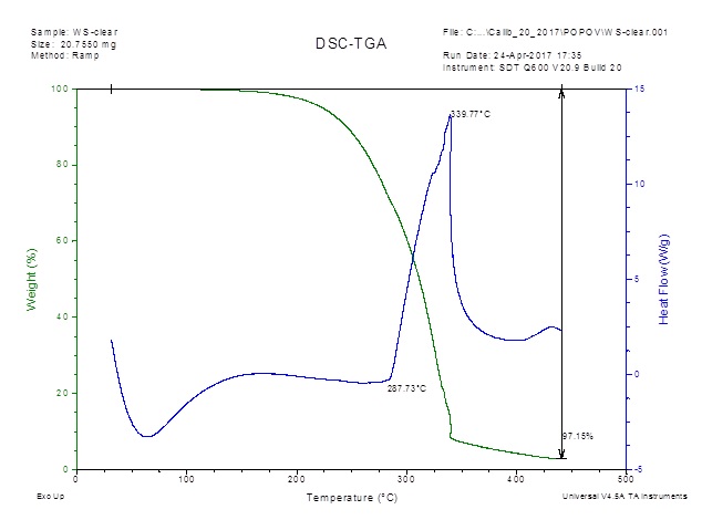

ТГА+ДСК оригинальной свежей ATF Toyota WS p/n 00289-ATFWS.
Анализ производился на SDT Q600 в среде воздуха, диапазон температур 30...450 C, скорость нагрева образца 10 С/мин, тигель открытый, материал тигеля Al2O3. Очистка тигля проводилась прокаливанием до 1200 С.
ТГА без специальной калибровки завышает значение вспышки по сравнению со стандартным NOACK, т.к. в отличие от ТГА в NOACK используется достаточно массивный образец. Цели методов разные.
Исследование проводилось с целью определения соответствия характеристик ATF Totachi WS оригинальной жидкости.

каков итог исследования?
Пока проводятся. Только начали. Но судя по ТГА либо у Тотачи более дешевая база и больше полимерных присадок, либо очень сильный для 15 тысячного интервала износ фрикционов в сравнении с Эталоном (выгорание ультрадисперсной взвеси углерода - это и оптические свойства поясняет косвенно). Экзотермический пик по интенсивности на 20% и по площади на треть выше. А у работавшего масла должно быть снижение интенсивности пика и его значительное уширение влево.
У меня на такой же АКПП и машине за 21 тысячу и 2 года масло было прозрачным и светло-вишневым, чуть темнее свежего. Пробег сопоставим. Здесь что-ли мутное. Осадок не высаживал, РЭМ не делал. На ИКФС и элементный анализ не отдавал еще.

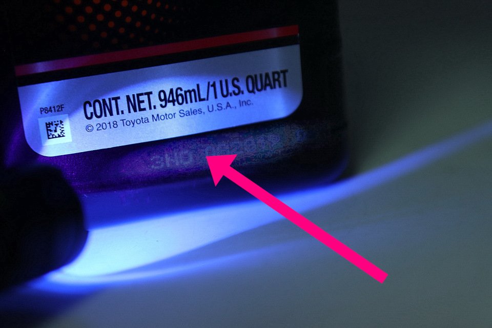

Подделку не в курсе как отличить никто ?
пластик вроде мягкий на канистре кружка с цифрами даты производства нет , она есть только на этикетки сзади . Дальше не знаю как этикетки на крышке EAC нет , или это не показатель ?

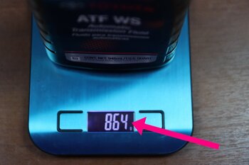

— Вес продукта с упаковкой: 864 гр. (Брутто)
Отличие упаковки оригинала:
— Дата производства тары и номер партии видны при свете ультрафиолетовой лампы.
— Также при свете ультрафиолетовой лампы светятся и надпись ATF WS
ссылка: https://www.drive2.ru/b/575578120417969583/
Добавил еще фото обратной стороны
