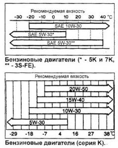

а скажите какое масло мне лучше а5 или а3? Можно ездить на 5w-30 летом, а то по графикам 5w-30 только до +12 градусов.
30 до 40 градусов летом
Вот нашли такую диаграмму в книжке автодата. Посоветуйте какие масла использовать летом и зимой. Желательно Лукойл. Спасибо.
Изменено пользователем lizaM
Она давно уже устарела.Современные 5W30 и  0W30 можно без ограничения по максимальной температуре.
