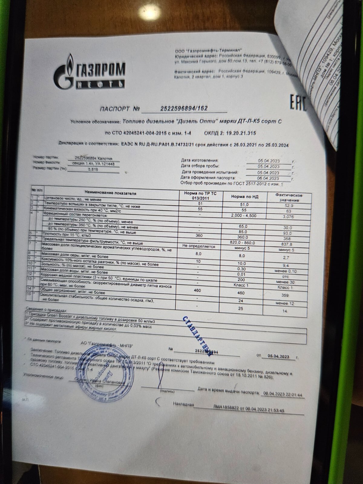

33 минуты назад, tactic_mind сказал:
На м4 вместо Сибинтэк открыли Опти. Залил дизеля по 54.80. Кассир уверяет что он один в один гпн. Судя по паспорту он из капотни и правда гпн. Кто нибудь Опти льёт? Что скажете?
Более-менее норм по показателям. Скорее по ощущениям ещё смотреть надо.
У мну машина на нем стала как-то "тяжело" работать, и жестче звук, перешел на Танеко, +оно чище.
9 часов назад, tactic_mind сказал:
Сера на грани, как по мне

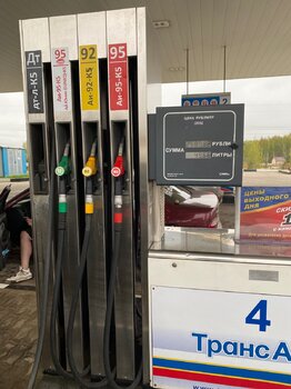

Сегодня заправился  в ТрансАЗС по 52р/л написано что ДТ из ГПН что подтверждается паспортами. По ощущениям так же разницы не заметил. Где то в Солнечногорске) что скажете господа эксперты?
9 часов назад, Arhi3 сказал:
Много серы и смазка не очень для летнего топлива
Топливо как топливо, заепись, лей, если нравится/без разницы, тем более по 52)))
Чет дешево:D

28.04.2023 в 23:46, Arhi3 сказал:
Вот не страшно же людям за 2 рубля разницы на ноунеймовых заправках заправляться! 60 руб экономии на топливе на 1 заправке против стоимости ТНВД и 4 форсунок! А еще датчиков, катализатора-сажеуловителя. Боюсь представить, сколько сейчас такой комплект на Кодьяка стоит!!! Можно еще печное топливо попробовать. Оно еще дешевле..
Изменено пользователем kap
10 часов назад, kap сказал:
Спокойнее) ни к чему такие эмоции. Форум для обсуждения и создан. Во первых это не ноунейм заправка. А сетевая заправка пусть.  И этих азс пока 23 и они все в МО. Топливо у них то же самое что и у ГПН. Не хуже не лучше. При этом у многих достаточно хорошее отношение к сети ГПН. На заправке ТрансАЗС я увидел относительно много людей. Которые регулярно заправляются и проблем не было. Их сеть работает уже более 20 лет. Отзывы хорошие. Можно заправиться в Тиньков топливо и Яндекс заправках( у них топливо застраховано). И в конце концов каждый принимает решение сам. И странно выглядит ребяческая напыщенность, которая заключается в том, что «есть только мое мнение и не правильное». Я же пытаюсь найти истину. Что лучше лить, и есть ли смысл платить. И есть ли разница между топливом ГПН и топливом ГПН на разных азс. Но все же спасибо за Ваше мнение:nyam1:
