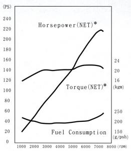

9 января 20179 г Оффтоп Смешно. Давай приведи характеристики современного серийного двухлитрового бензинового движка без турбины с большим моментов на низах и сопоставимой мощностью, а мы поглядим. Привожу. Вот здесь что называется "полка". А у скайэктива, так - пук как у всех. Маздовский скайэктив 10-х годов 21 века далеко позади от 20-ти летнего мотора.
10 января 20179 г @redliner, Во-первых, это график от Хондовского мотора H22A, а он совсем не двухлитровый, его объем 2,2л Во-вторых, разговор шел не про "полку", а про крутящий момент на низах, если мы посмотрим на характеристики хондовского двухлитрового мотора F20B (200 лс), то увидим, что на низах он скайактиву по крутящему моменту проигрывает. Кроме того, этот хондовский мотор не выпускается с 2009 года, а значит, не удовлетворяет нормам Евро-5 и фактически не подпадает под категорию "современных" А на сайте wikimotors можно даже посмотреть какую мощность он развивает на разных оборотах, как видим, в сравнении со skyactive он отдыхает не только на низах: 150/3500150/3500150/3800172/4200178/4800179/3700179/5000180/4400184/4500186/5000192/5500 197/6400 Про К20A все то же самое, он на низах, пока VTEC не начнет работать, тоже мертвый. P.S.@Евген 48, Жень, извиняюсь за оффтоп в твоей теме
13 января 20179 г 1. Да, я хотел привести именно F20B (файл не тот воткнул). Но суть его графика аналогична H22 - пик момента с 2000 до отсечки (посмотри он уже 18+ килограмм выдает внизу) и четкая полка. В то время как у Мазды все таки пик с 3000, на 2000 он еще спит. И падает к 5000, т.е. всплеск есть, а "паровоза" нет. Поэтому про хороший низ у Мазды я бы говорить не стал :) 2. На Викимоторс указана не стенограмма графика момента F20B, там указаны пики моментов для разных двигателей - F20B всех поколений и вариантов (на Аккордах/Торнео был одновальный 150 сильный, на Сире - синяя бошка, 2 вала 180 сил, на Сир-Т он же 200 л.с.) и F20C (ну это всем известно S2000). Там же вверху по л.с. такая же таблица, обрати внимание, что это разные модификации ДВС. 3. Я бы поскромничал говорить о мертвости К20 на низах, он зол и валит с низов бодро, а на дудках и валах так не остановить :D Изменено 13 января 20179 г пользователем redliner

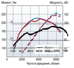

17 января 20179 г @redliner, redliner сказал: Но суть его графика аналогична H22 - пик момента с 2000 до отсечки (посмотри он уже 18+ килограмм выдает внизу) и четкая полка. В то время как у Мазды все таки пик с 3000, на 2000 он еще спит. И падает к 5000, т.е. всплеск есть, а "паровоза" нет. Поэтому про хороший низ у Мазды я бы говорить не стал Вроде я же привел графики с обоих моторов, не? Более четкая полка у F20B sir только кажется из-за разного масштаба графиков. Не поленился и свел их в один масштаб: Думаю, комментарии излишни - по графику хорошо видно, что в диапазоне 1500 - 6000 об. у skyactiv больше момента У sir-t, кстати, график аналогичен, только после 5500 об идет еще небольшое увеличение момента до максимума в 197 Нм при 6400 об. Поэтому я и говорю, среди современных двигателей аналогичного объема по крутящему моменту на низах у skyactiv практически нет конкурентов
