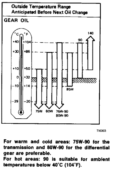

26.09.2023 в 18:45, Эдельвейс сказал:
А так, любое 75w90
Вот с мануала выдернул.
