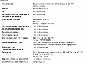

Приветствую форумчане!
У масла Nissan MT Gear Oil 75W80 TL/JR по MSDS такая вязкость:
20220617_011409.thumb.jpg.750dbffb65cd6c33e5ed27db026b9095.jpgа у Elf Tranself NFX 75W по VOA:
По допускам и по заверению представителя Эльв, NFX полностью соответсвует моей МКПП, но что-то стремно лить настолько жидкое масло вместо оригинала.
Что скажете?
16 часов назад, Schumi сказал:
Что скажете?
Поскольку РФ не страшно глобальное потепление в общем и частности, можете остаться на 75в-80.
