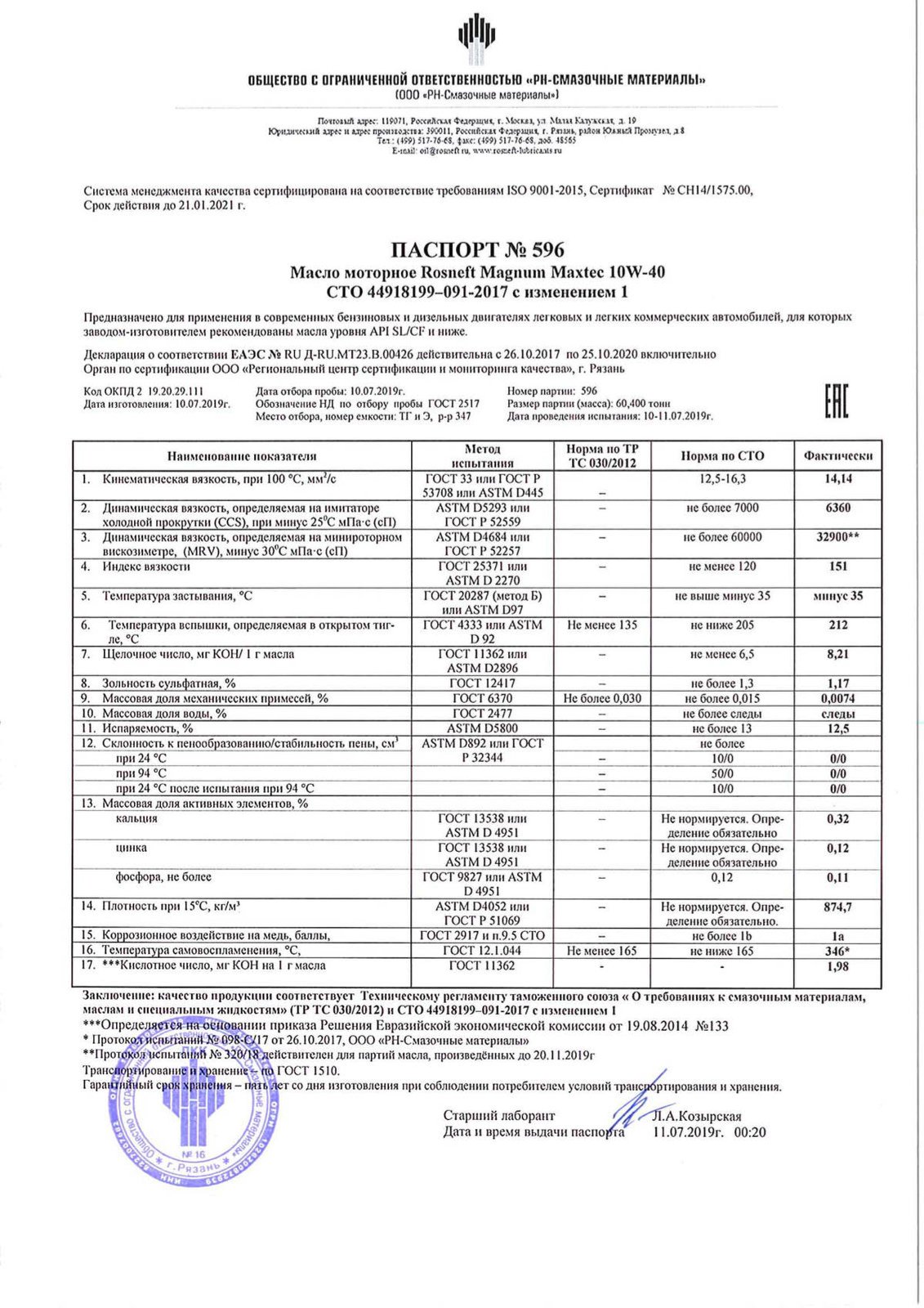

Внимание вопрос!
Прочитав паспорт качества на моторное масло.
Прочитав пост mihail026 (М-10ДМ в коробку МКПП).
Увидел пункт испытания:
-Склонность к пенообрзованию/стабильность пены см*:
  при 24^С
  при 94^С
  при 24^С после испытания 94^С
Сам вопрос-Такое испытание проводится для определения вспениваемости масла в разных режимах работы двигателя, а может ли это указывать (косвенно) на работу масла в МКПП, ведь там этот параметр один из важных?

dimm7777 Ещё увидел в другом анализе:
Коррозионное воздействие на медь, баллы.... 1а
mihail026
25.12.2022 в 22:54, mihail026 сказал:
Вопрос чисто теоретический, но хотя... Допустим рекомендация в МКПП 75w-80 GL-4, но до -25гр. с максимально умным выражением лица льём моноградную минералку М-8ДМ (В, Г2к). Ведь во времена СССР был положительный опыт использования моторки в механике. А тут монолитная минералка. Ну ладно-ладно, кому страшно М-10ДМ - 75w-80 это аналог 5(10)w-30.
Вот вы, меня сбили с пути истинного:sarcastic:
Как увидел в анализе:
Коррозионное воздействие на медь, баллы.... 1а, так и понеслось...

mihail026 да меня 1 пост, Торкона убил наповал...
ничего себе трансмиссионка :D Мир полон открытий!
кислотное задрано
молибден!
цинк!
кальций!
Жесть...
Вся теория о медных синхронизаторах в труху :DD" (С)
