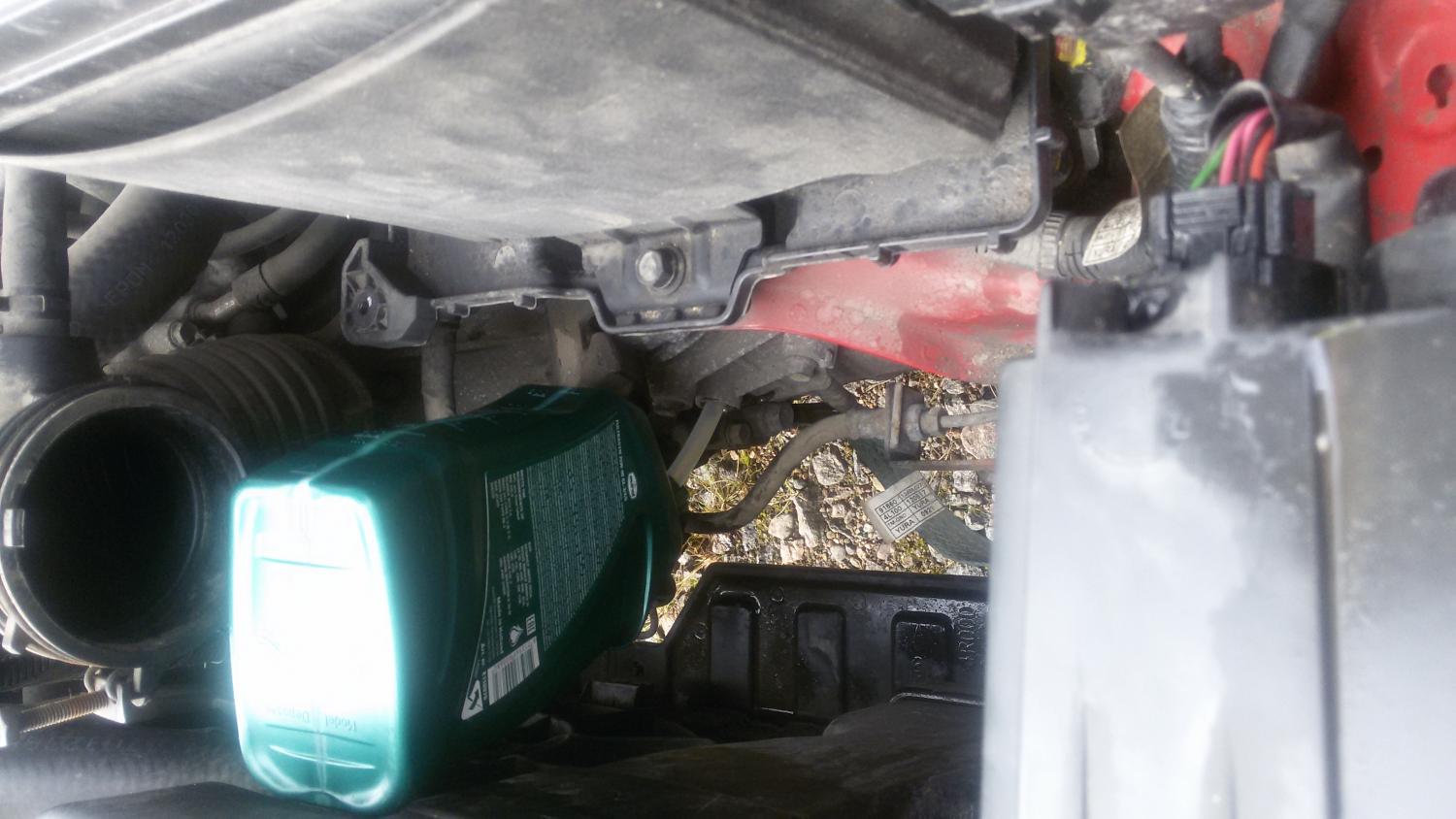

Уронил в коробку стопорное кольцо.
Пришлось отдать на сервис на снятие поддона. Еврол был только под заказ, а два литра зика ещё оставалось с прошлых разов.
Ясно. Я думал чем-то не понравилось.
Я бы такое сам бы сделал. Мне как-то стыдно на сервис ехать школоте кляняться.
Я бы тоже, но по текущему месту жительства нет условий чтоб лежать под машиной. Да и не вижу ничего предосудительного в обращении в сервис, тем более "кланяться" никому не нужно, т.к. сервис нашей конторы и люди все хорошо знакомые.
