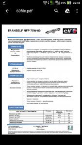

Да, я разобрался в этом. Но на офф сайте эльфа нет для нфп пурпоинта в техдоке, а в разных источниках именно на нфп вижу разные данные. Где-то -51, где-то -42
А может где -42 это по Фаренгейту?! По Цельсию будет больше число может как раз -51 и будет,да и разные условия замеров по разным стандартам как то так
да черт его знает. Я понимаю, что человек мне хочет помочь, но я сам нахожу перекрестные ссылки с разными данными и мне это сильно не нравится
Да нет по этим данным что на фото всё приводится именно в Цельсия
Вот. И стандарт один и тот же. Вот и думай сейчас, пурп у масла 51 или 42.
