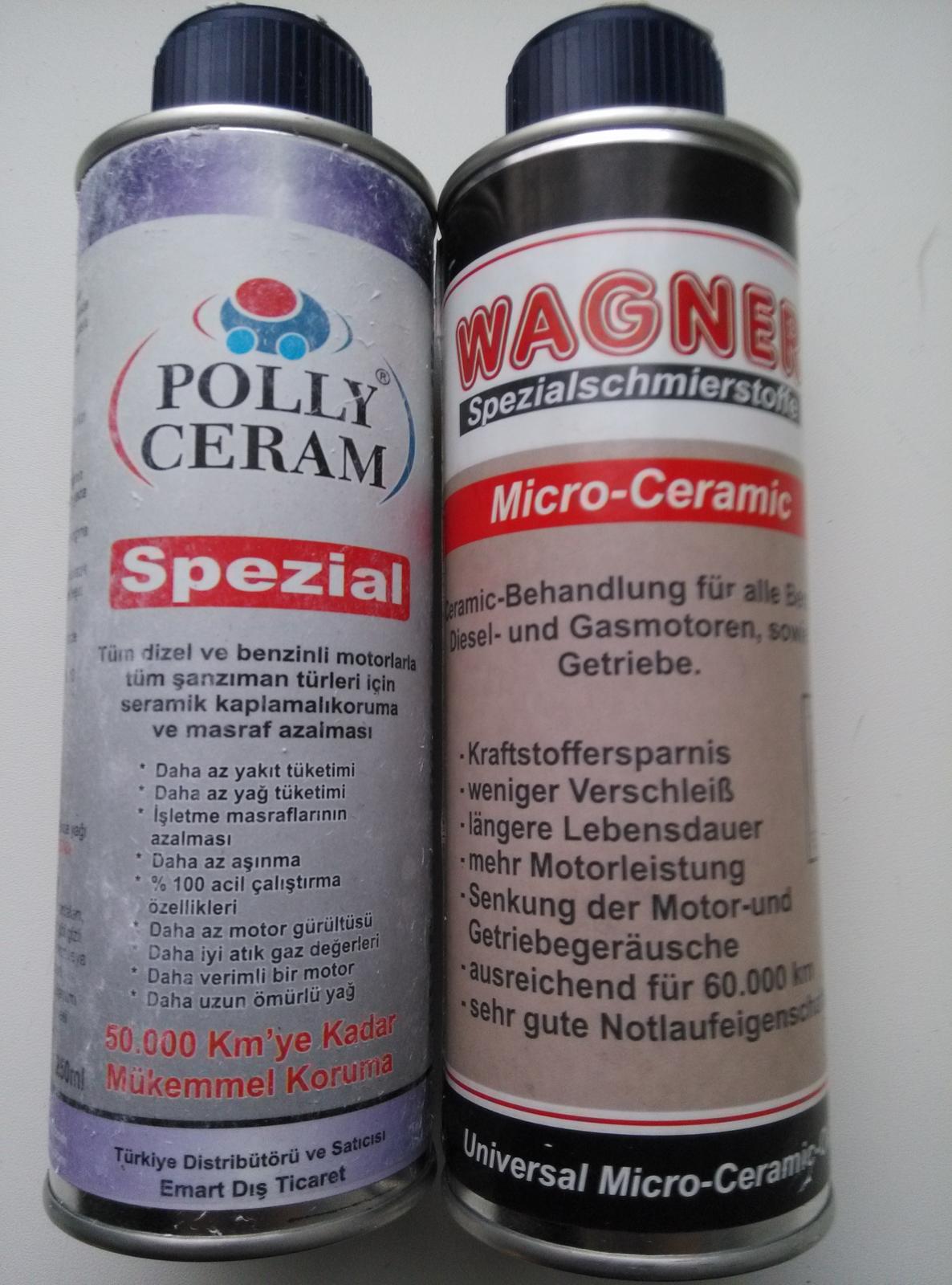

Добыл две банки на авито по тысяче банка.
Как оказалось они с двойной этикеткой .
Этикетка WAGNER наклеена поверх
какой то POLLY CREAM.
На фото на одной банке размочил и снял верхнюю этикетку.
Сфоткал две банки с разными этикетками.
Причем на нижней указано что присадка на 50тыс км
А на WAGNER что присадка действует 60 тыс.
Как то всё это наводит на не хорошие мысли.
Кто сталкивался или обладает подробной инфой буду признателен за совет.
Написал письмо в info@wagneroil.ru с данным вопросом
пока молчат
От чего нашёл
www.polly-ceram.de/produkte.html
То ли упаковщик новый.
То ли у них эта штука дешевле купили скажем по 20 евро
наклеили этикетку продали по 40.
ХЗ но хоть в природе существуют.
На сайте у них продукция упакована в ту же тару что и продукция
WAGNER.
Думаю пытались запустить новый бренд видимо не пошло.
Изменено пользователем kotei

Получил ответ от info@wagneroil.ru
"Здравствуйте.
Относительно Polly Ceram и Wagner Micro-Cramic -это один и тотже продукт, две этикетки на банке оказались по тому что в Россию компания Wagner отправила партию  Micro-Cramic предназначенную для Турции где данный продукт продается под брендом Polly Ceram и просто сверху наклеила европейскую этикетку. По данному вопросу (две этикетки на банке) летом была размещена на нашем сайте информация.
В связи с выше сказанным использовать  Polly Ceram  можно без опасения."
Ок, присадка оригинал.
Теперь вопрос стоит ли её лить в мой двигатель?
