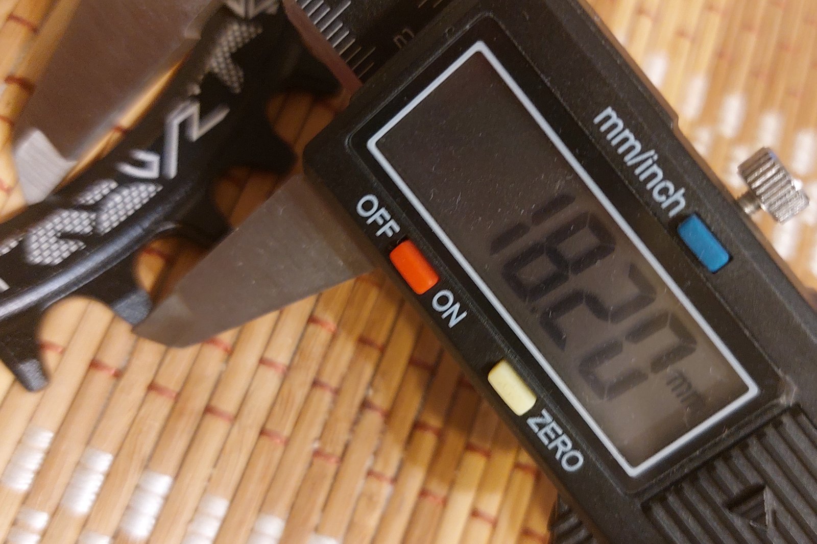

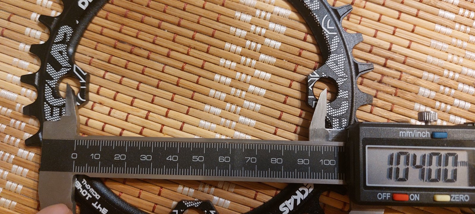

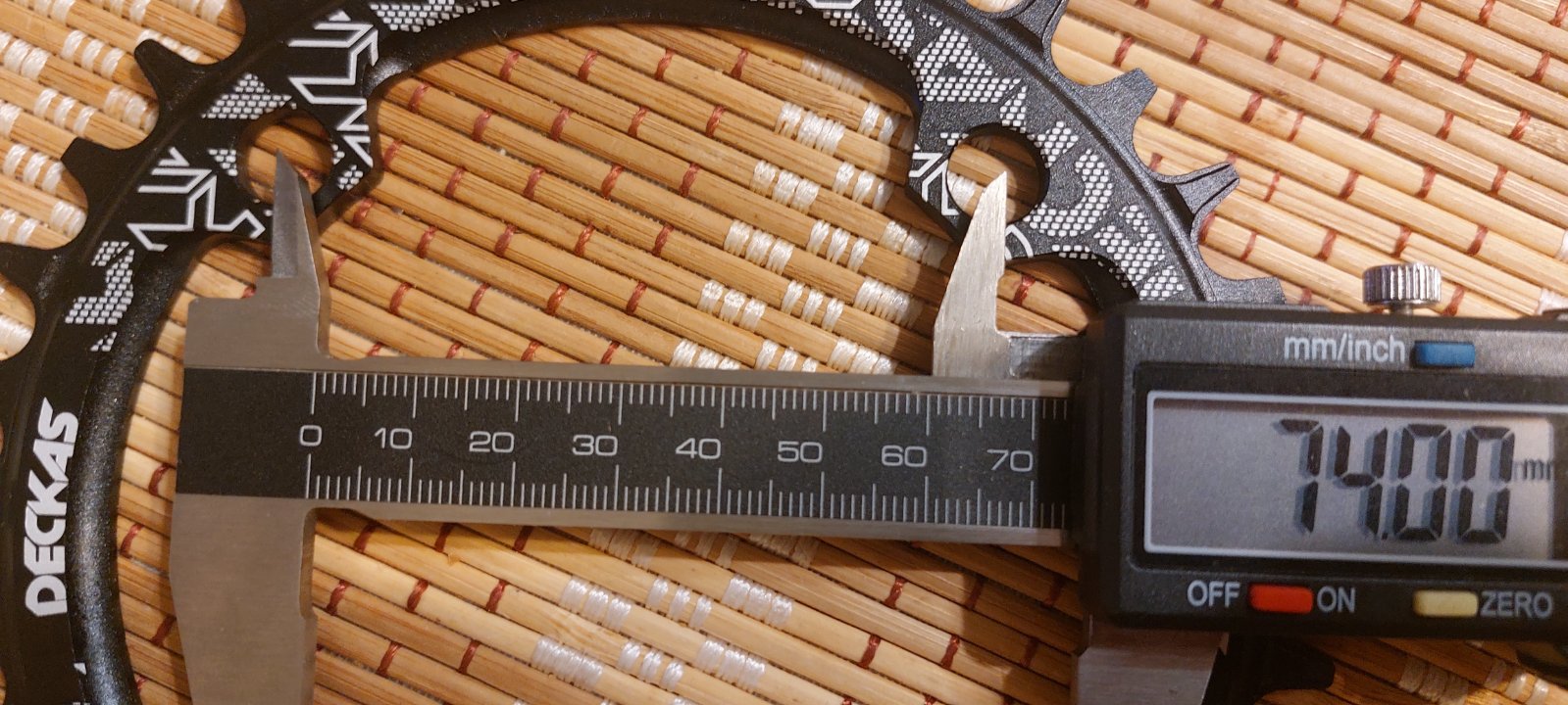

Отверстия
34-8.thumb.jpg.61f7f3bc26b5e84bfee301a0df25775a.jpg 1146901464_2022-12-0220-49-04.thumb.JPG.1c1773dbac39758d5945b3b08f6151b6.JPG 516207308_2022-12-0220-50-53.thumb.JPG.45aecf344f2ef0d055a5d621086547c1.JPG

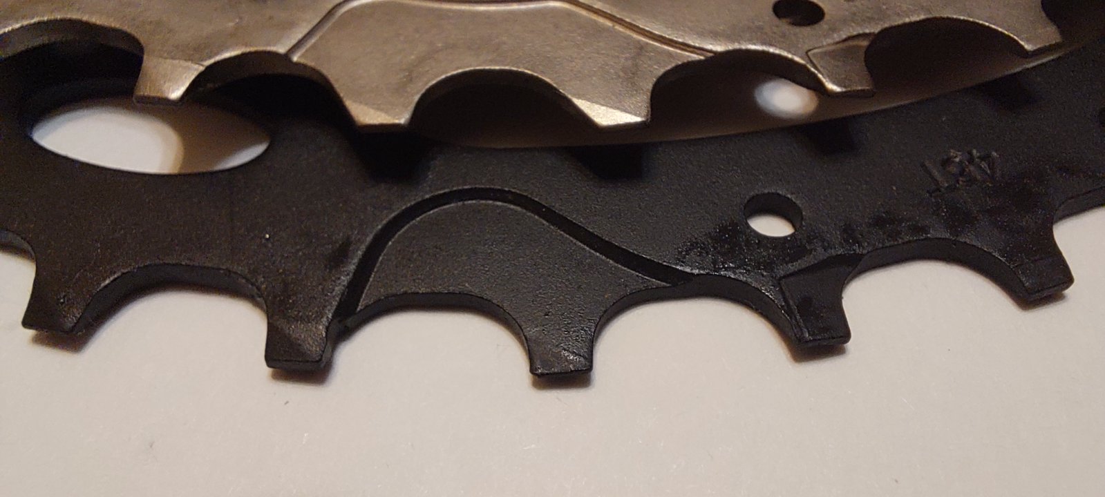

Малый зуб:
34-5.thumb.jpg.c4daeb2efd42ce60a05109eecb4f6099.jpg34-7.thumb.jpg.0d410aa60456255cf91c94a9b1899cfb.jpg
Большой зуб
34-4.thumb.jpg.a6c715755190349b912d843abde50650.jpg34-6.thumb.jpg.3eefae585878d47bb88df431871e359b.jpg

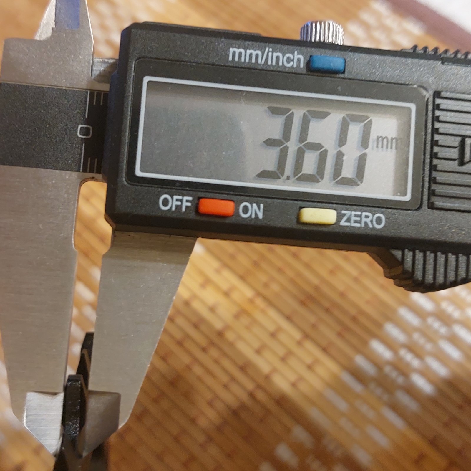

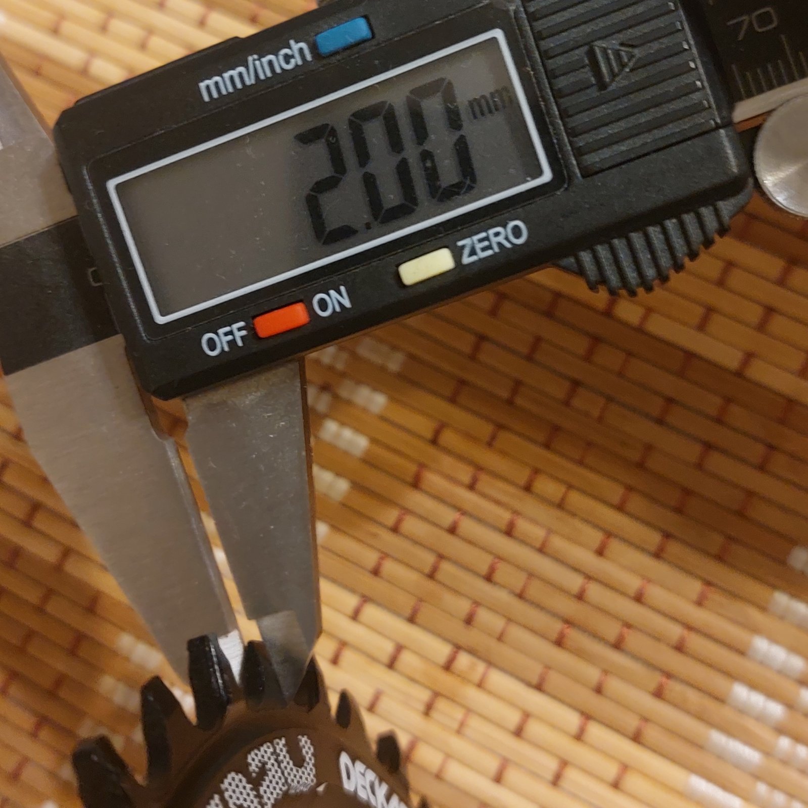

Толщина звезды

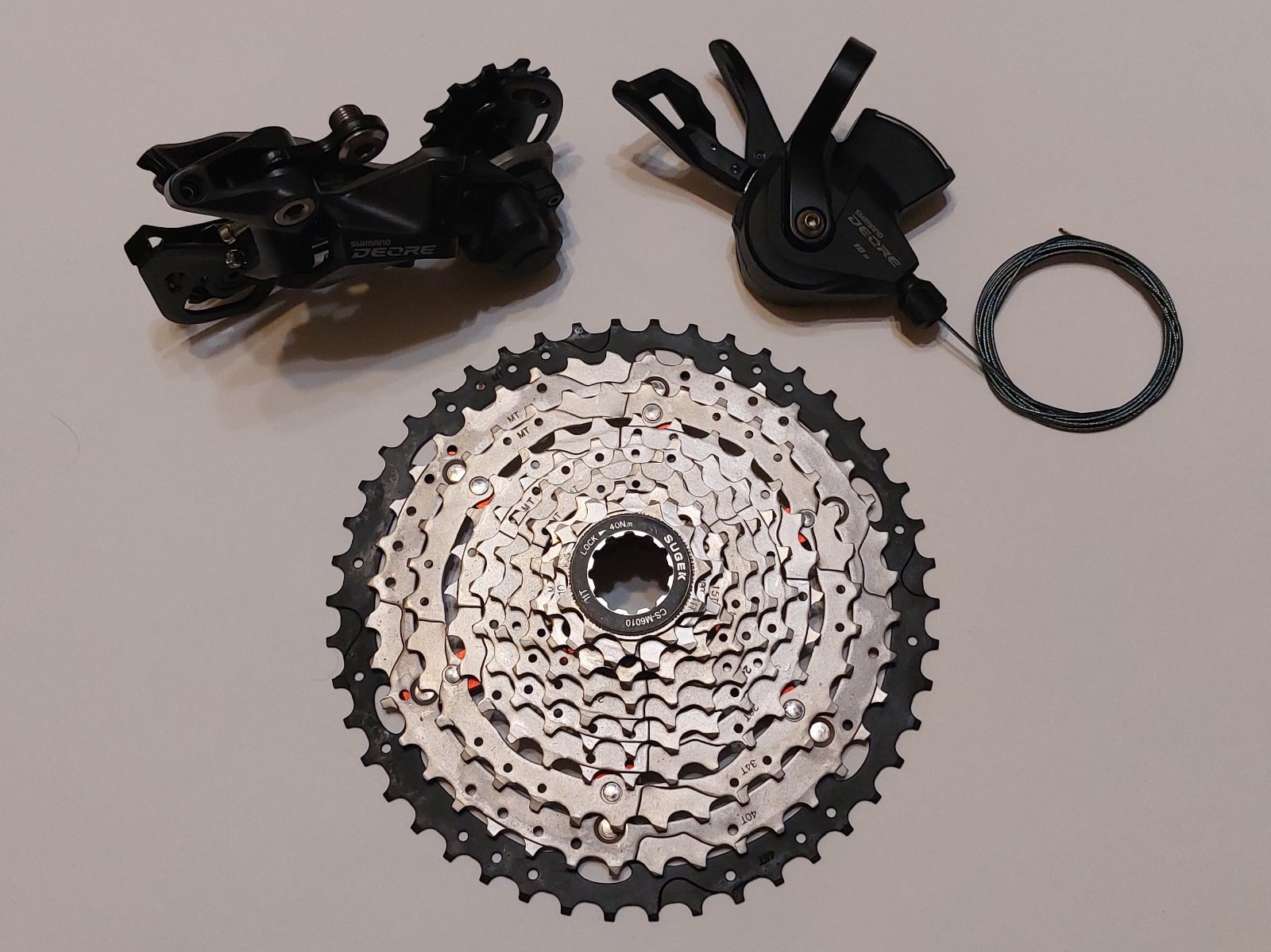

Недавно на канале спортклик вышло видео и я решил, что это знак. Короче, сгонял к ребятам, пообщался, посмотрел и заказ себе такой же комплект :
Задний переключатель Shimano Deore RD-M5120-SGS Shadow RD +;
Манетки Shimano Deore Rapidfire Plus SL-M4100-R;
Кассета Sugek CS-M6010 MTB 10 Speed 11-46T;
Цепь Sugek CN-HXCL-X10.

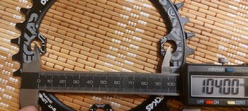

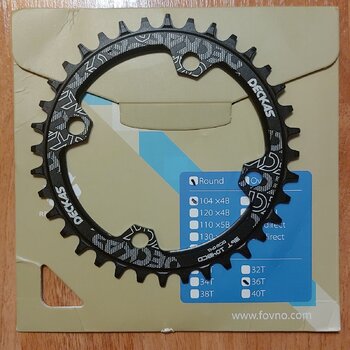

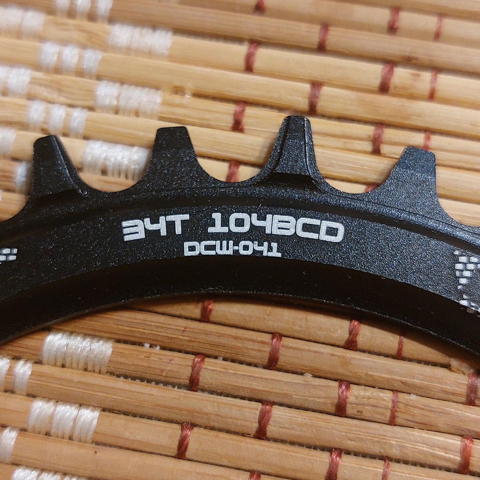

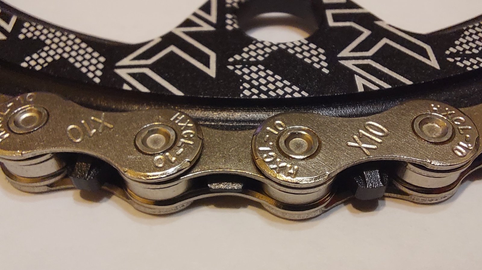

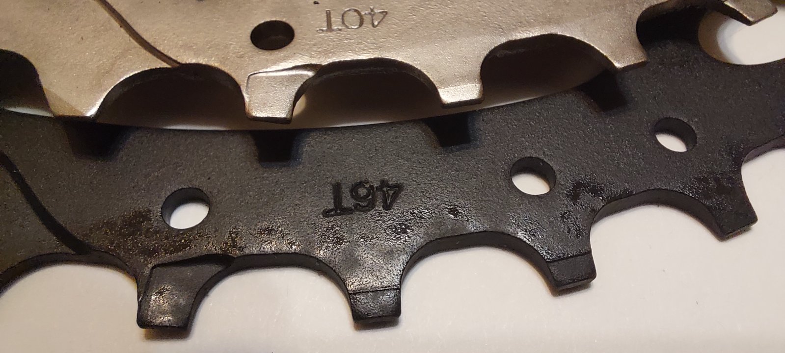

Был единственный вопрос по передней звезде, так как моя вроде как не подходит для десятискоростной цепи. Да и как-то мне, по прямому асфальту, 32Т показалось мало. Поигрался с калькулятором и решил скакнуть на 4 зуба вверх, и взять переднюю звезду 36Т. Изначально хотел взять нашу Neutrino 10 ск. 36Т 104 bcd, но без велосипеда (а он на сезонном хранении) я отказался от эксперимента на ₽2'000 и заказал пару звёзд с хорошими отзывами на али. 34Т и 36Т. Посмотрим весной, какая из них влезет.
Дополнительно, так как эти звезды, в отличии от Neutrino, с offset 0, заказал шайбы толщиной 2 мм и удлинённые бонки, чтобы, в случае необходимости, была возможность сдвинуть чейнлайн к раме.

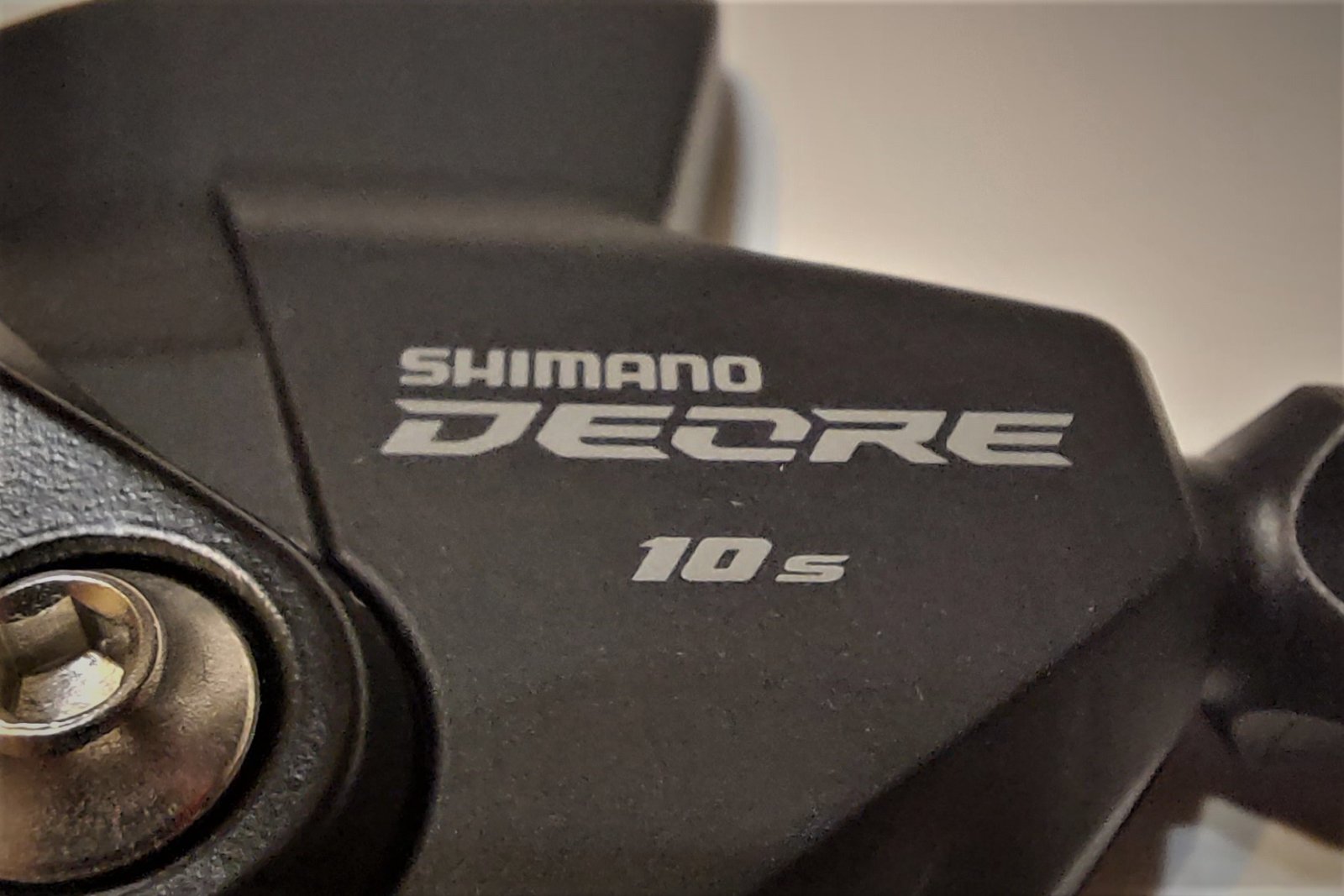

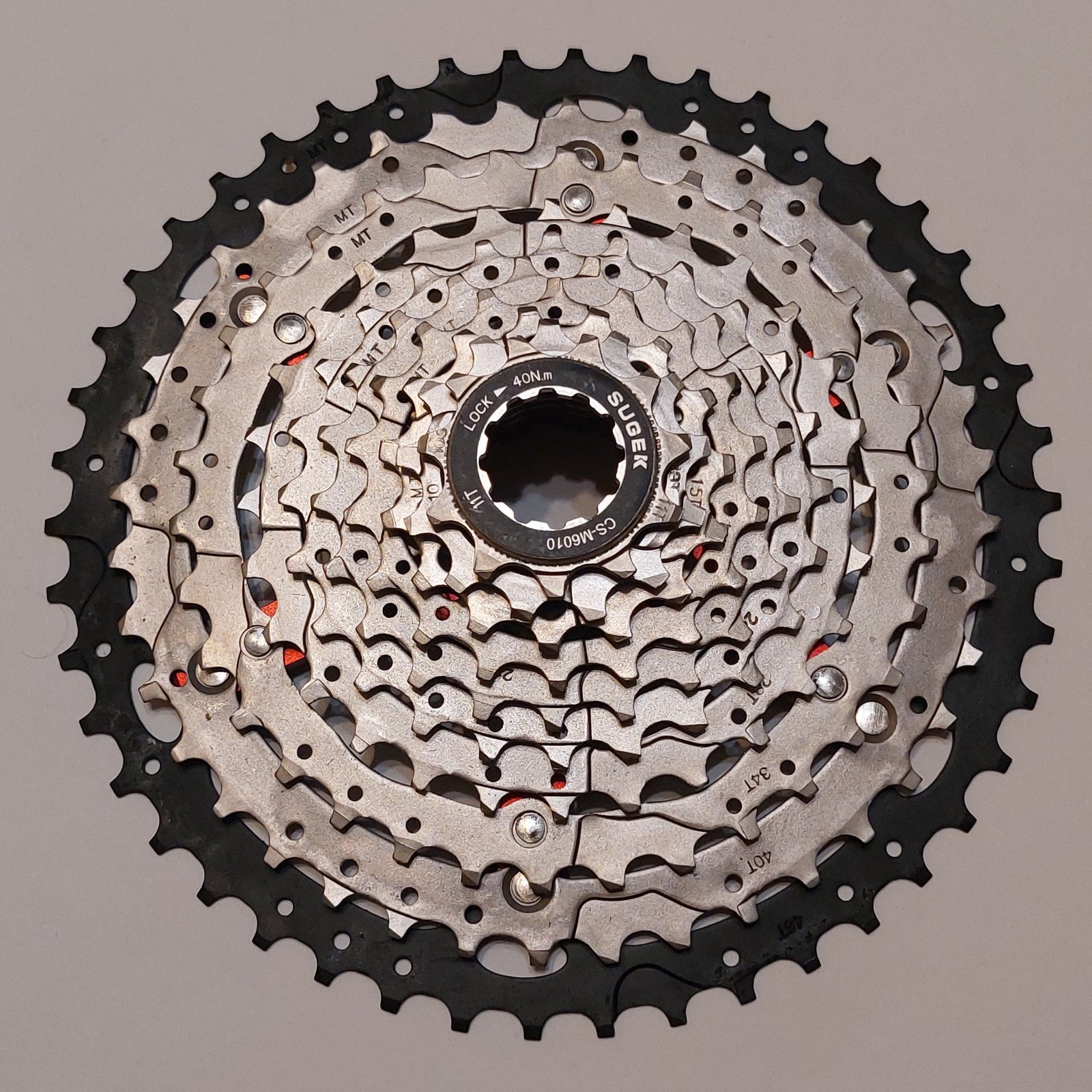

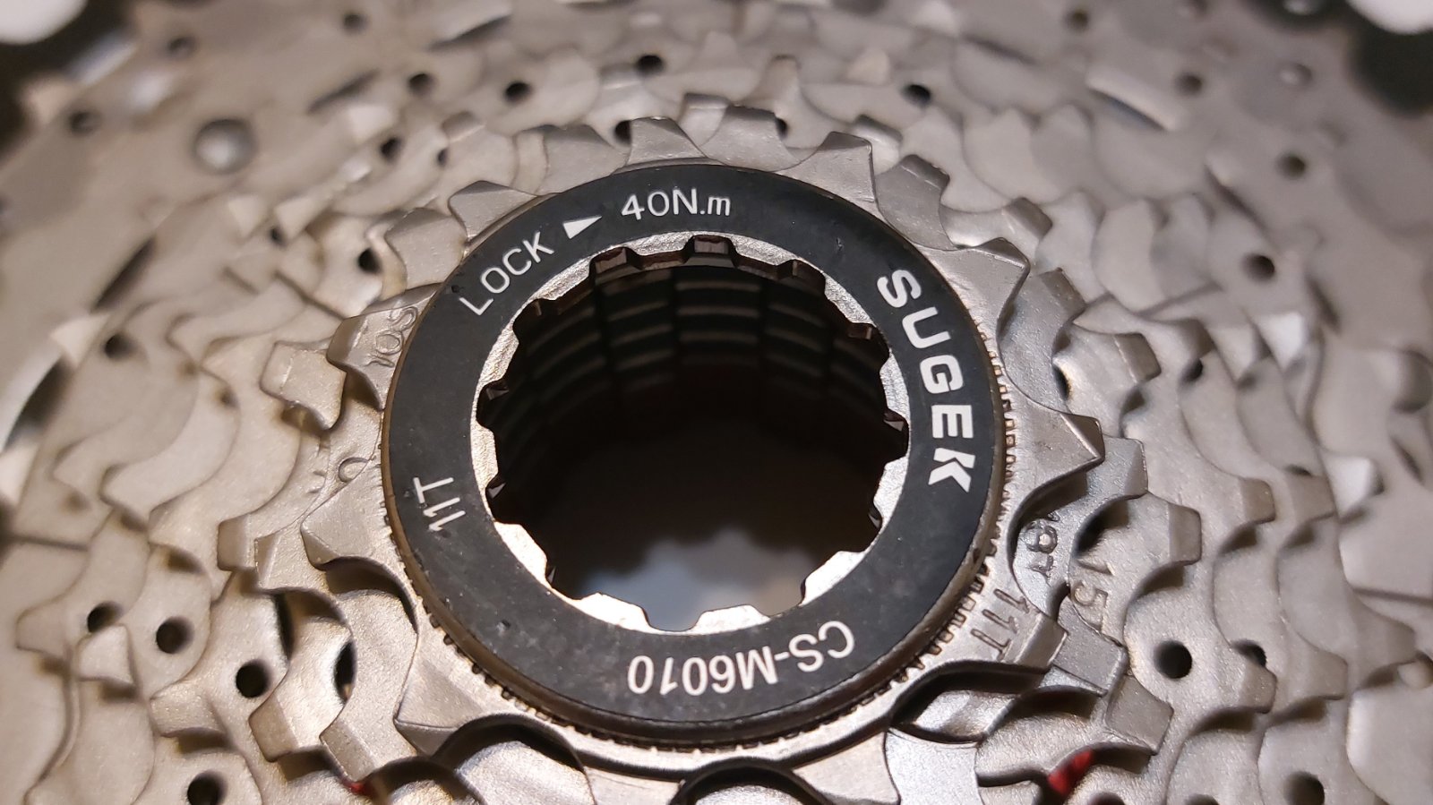

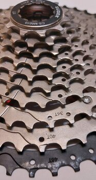

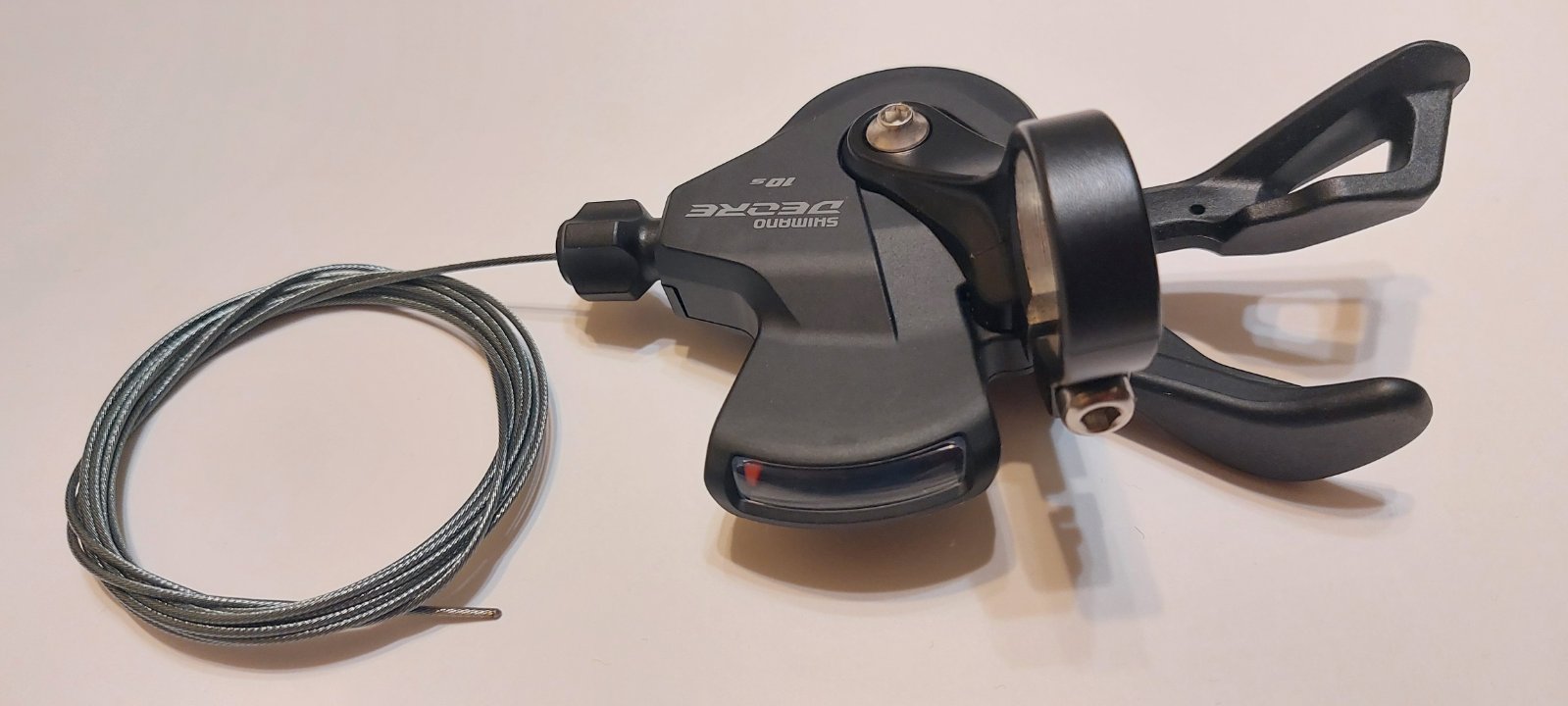

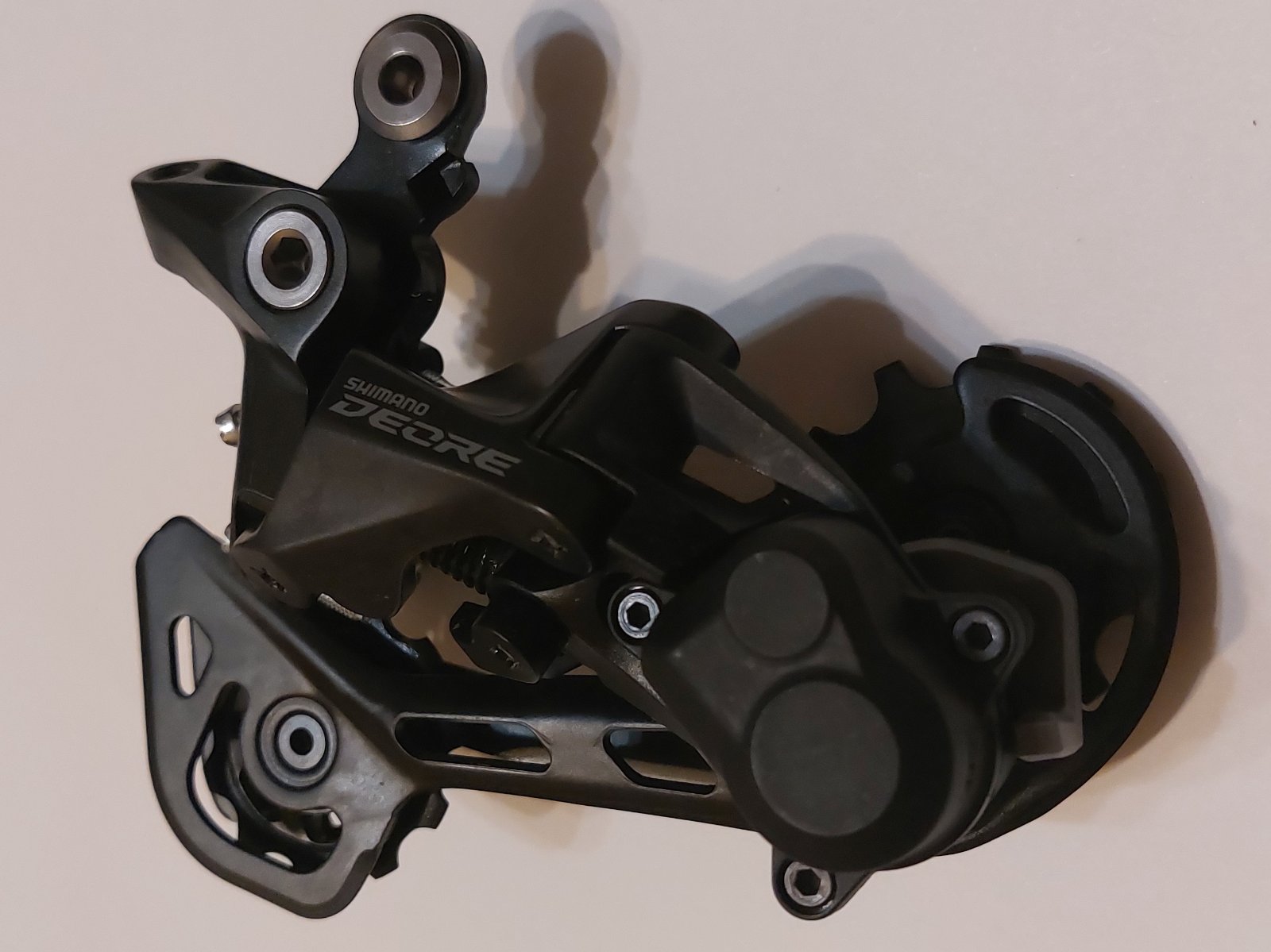

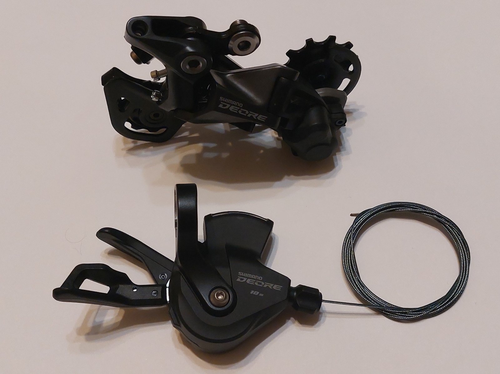

Пришёл заказ...
126832041_01.thumb.JPG.0353c1937f0bb1b2844b83b3c0e77981.JPG564470008_0.thumb.JPG.bc0465d127a3d77710fa62f45f725a07.JPG1144373806_1.thumb.JPG.f0b3d0e93efe9436f8f23acfb0dadd32.JPG

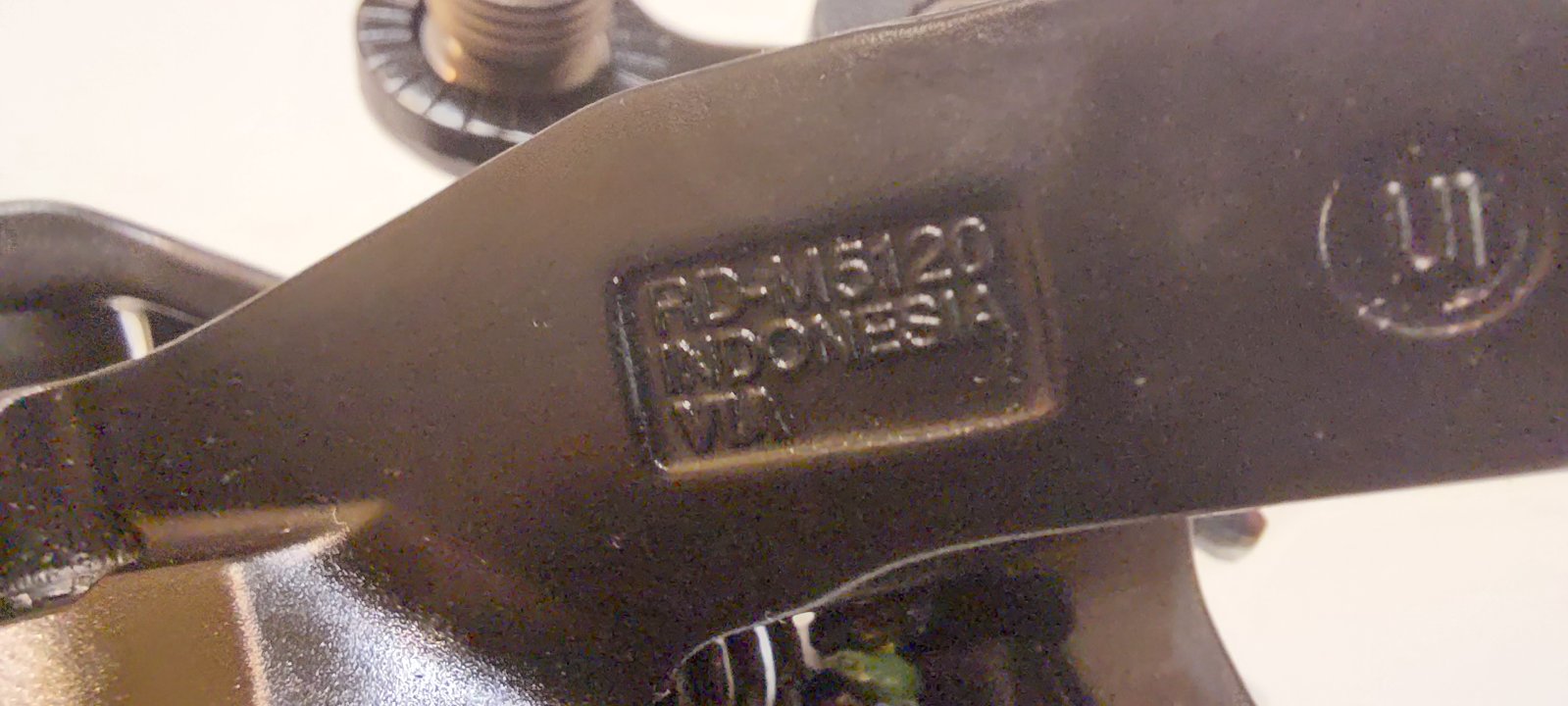

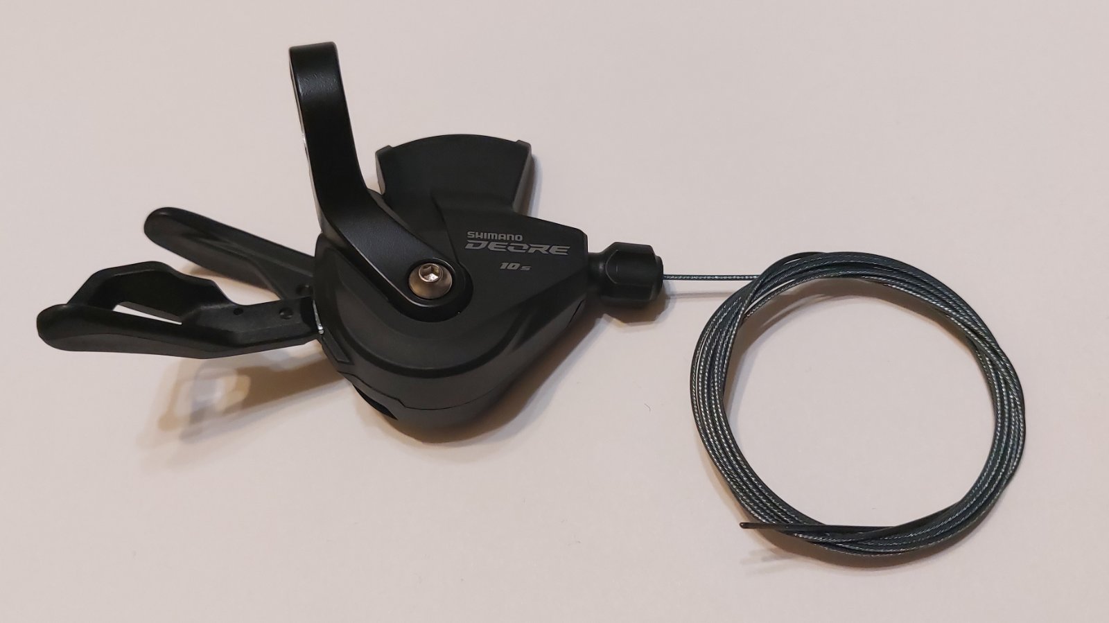

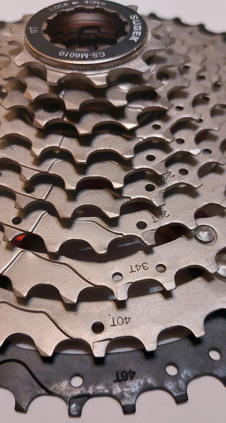

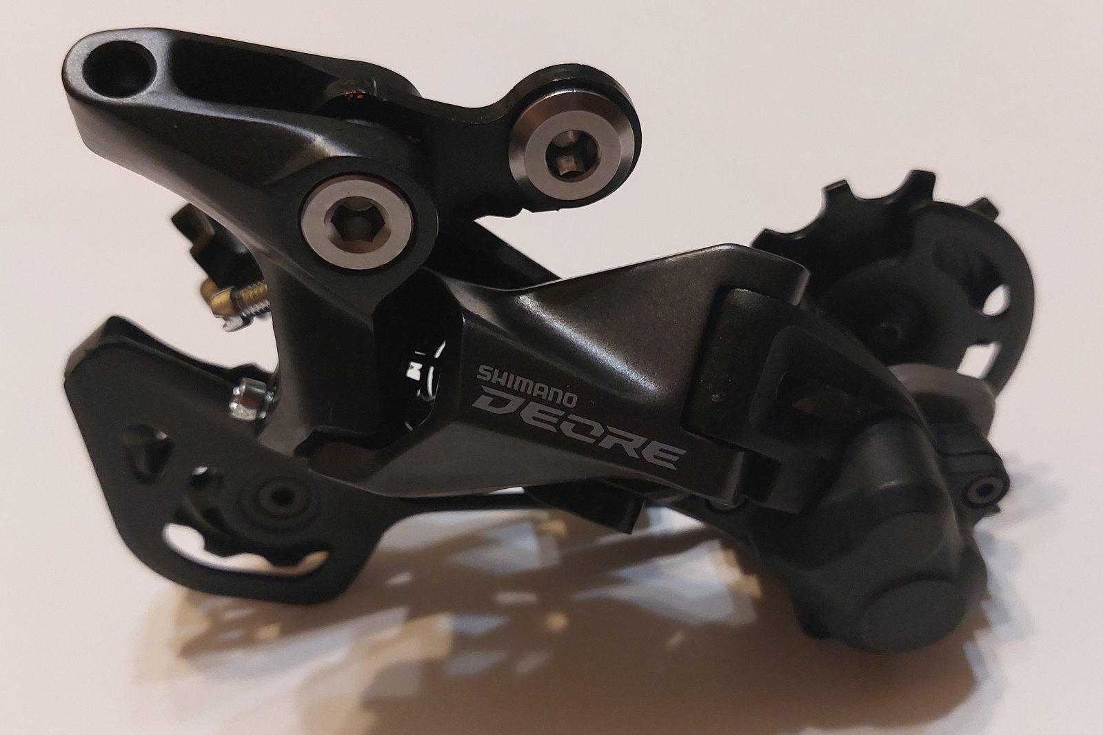

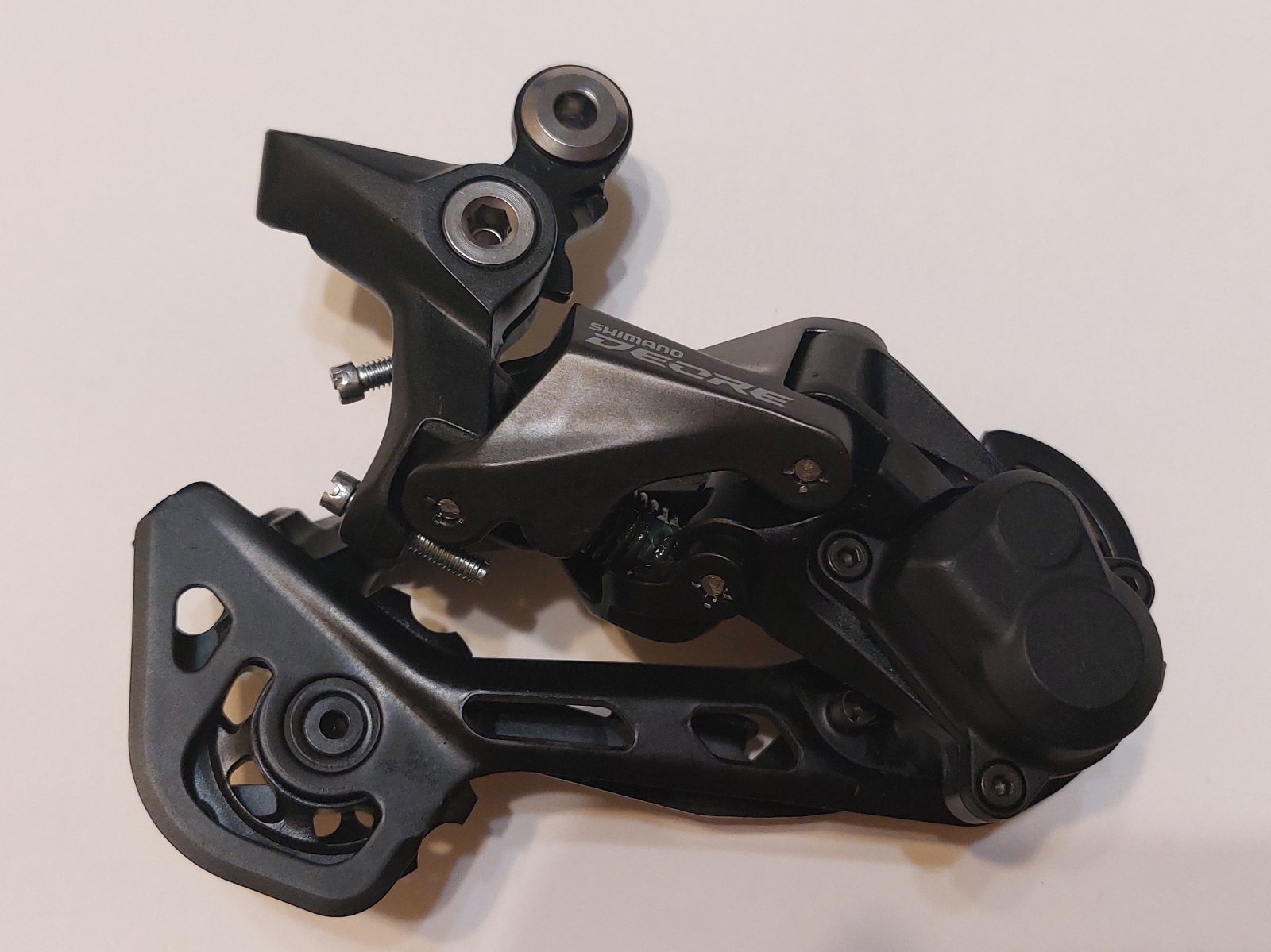

После получения и распаковки, первым делом побежал в веломагазин и доколупался до механика... Переключатель- оригинал. Взяли с витрины такой же Deore M5120 и минут 20 вертели их в руках. Хорошо, что на витринный сразу наклеили канцелярский стикер, иначе бы точно перепутали. Манеток M4100-R старого образца (с окошком) у них не было. Как на зло, ни на одном велосипеде из наличия таких тоже не оказалось, но, по мнению механика, это тоже оригинал. Он не увидел никаких отличий...

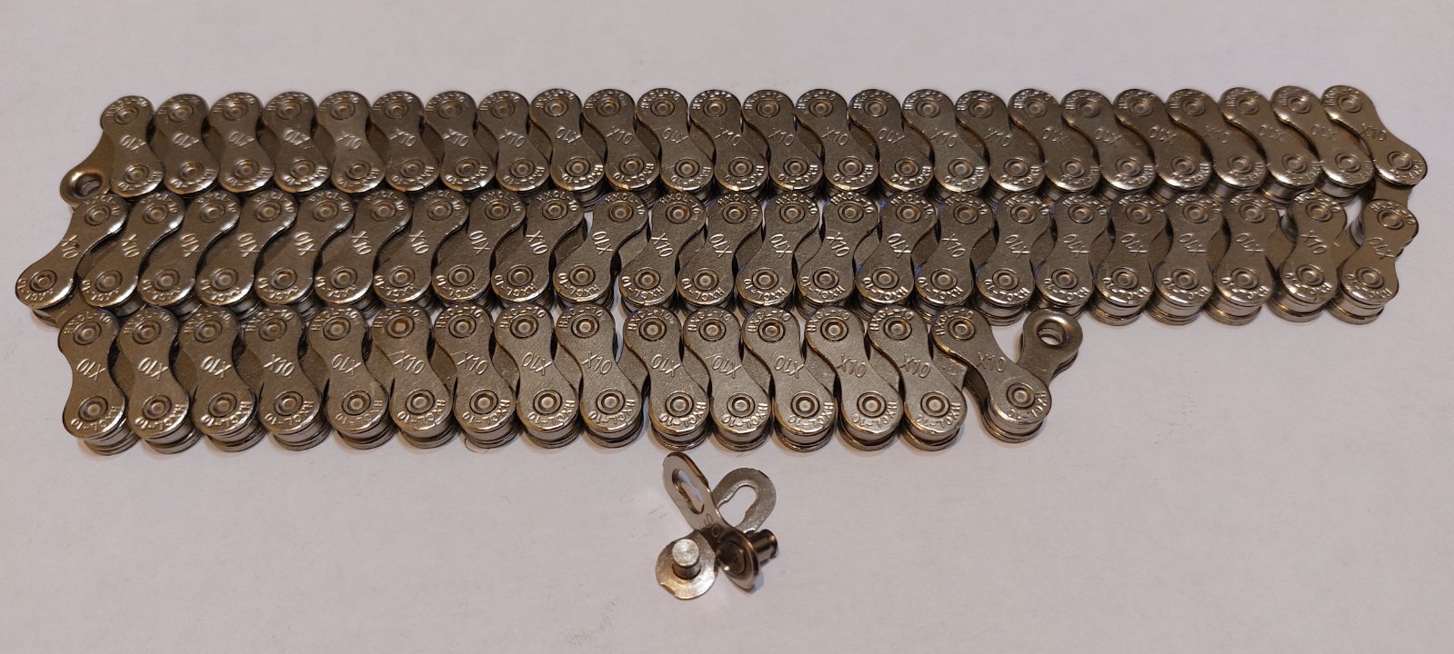

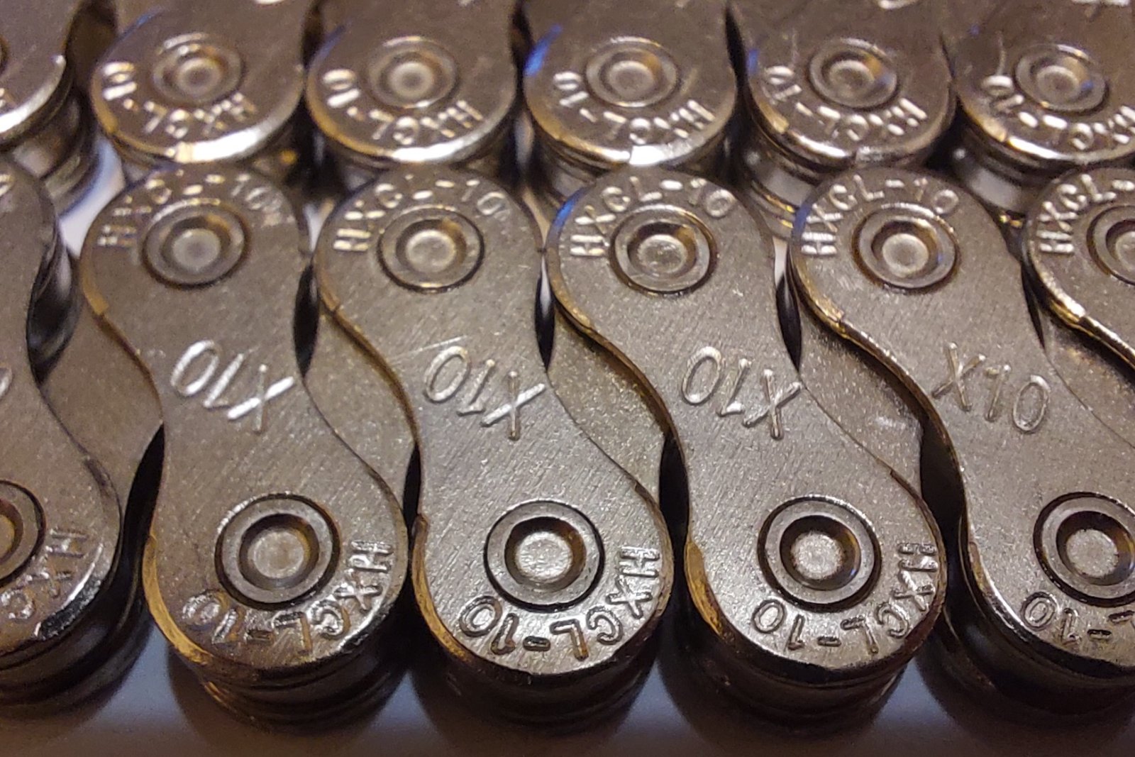

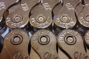

Цепь No name, но вполне неплохого качества. где-то на тысячу километров хватит без проблем. количество звеньев не считал.

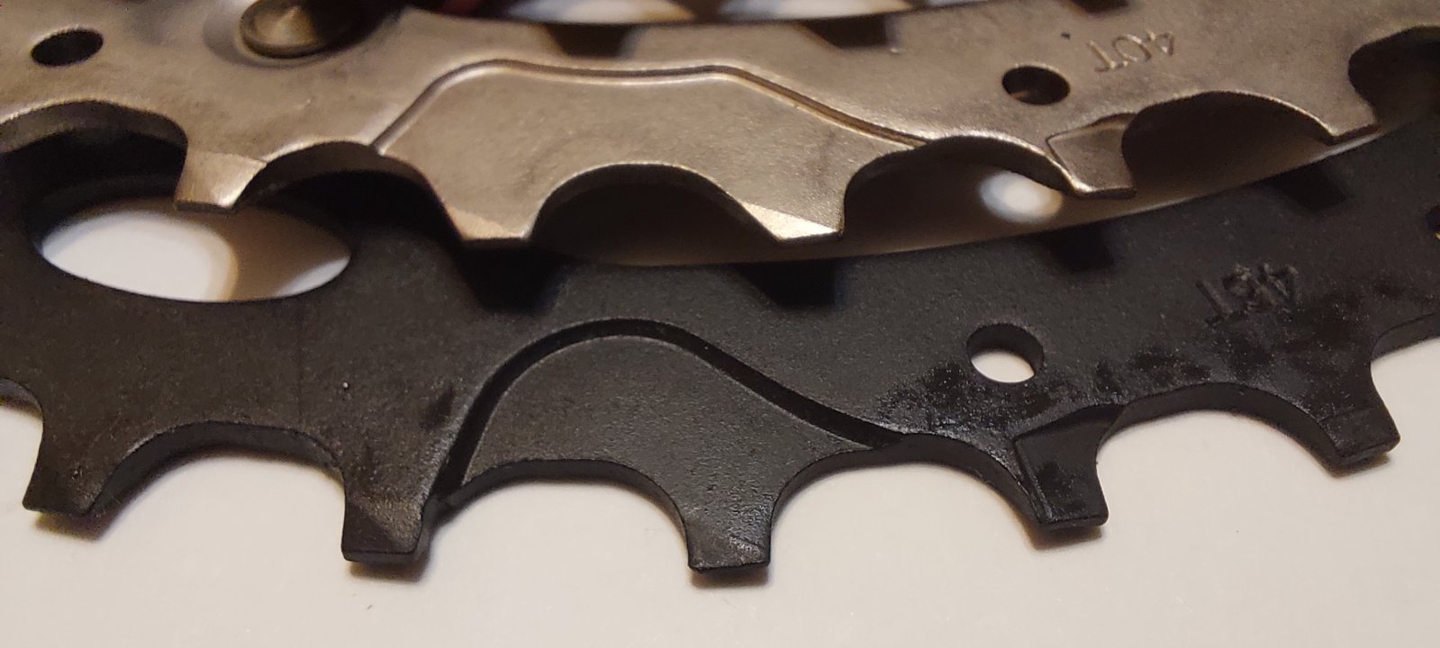

Кассета Sugek. Пока малоизвестная компания, но по его словам, он их очень часто видит в последнее время и качество, для небольшой цены, вполне неплохое.
Ну и фото, пока всё ещё на "калькулятор"
581055863_2.thumb.JPG.9c54d6265299427ba33ff8bab2634e23.JPG 262142900_1.thumb.JPG.79a68a632c90faff5f33e2515c3d815e.JPG1316676732_3.thumb.JPG.54094000d8c3620faa3640ee80d98a9b.JPG1782522843_4.thumb.JPG.8a2409b3ba119bf3c7614a2dc3034b69.JPG826997174_5.thumb.JPG.b4f4f5ea54b41f9f4be98fcaa1f68384.JPG
839313372_1.thumb.JPG.f757bbd0f948f23041bbce570818bd23.JPG154312176_2.thumb.JPG.15aab668dede0fedfed8d8ed032f5ebe.JPG1194755389_3.thumb.JPG.4611f66ba89aa7cb54c2f16fef1bf81d.JPG1407443432_5.thumb.JPG.f0fdae1cb8605dcb3a9b6f9eb3c7d672.JPG1718896061_4.thumb.JPG.b2382e49df31168157dee0474c2a543c.JPG85357250_6.thumb.JPG.f5acd866f607ab0046dd8ae2089e9c99.JPG
1736247568_1.thumb.JPG.de966105379fee554aa0cfd61da19dac.JPG634718772_2.thumb.JPG.4e24a159e9d87ea213a6878a90a20b26.JPG1062292662_3.thumb.JPG.8b2377adaf86307ac718a2b7f6b93df0.JPG
518759646_1.thumb.JPG.d985b907c30a29f13686a38ac1121a2d.JPG535432735_2.thumb.JPG.f5417aa5b8b554acc19287b5941d4cb0.JPG1990515241_3.thumb.JPG.85ec3974414facdce9446c025031e78a.JPG

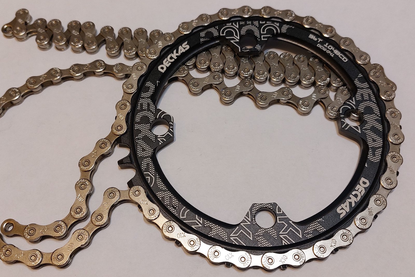

Цепь идеально садится на купленные ранее передние звёзды. 1038883983_5.thumb.JPG.50049477efe1be23ee6528f5fb117014.JPG  204039523_4.thumb.JPG.d562e937cd26271aab6662ac509ab46c.JPG

спереди две звезды?
wituc , ага. И обе неспадайки :crazy:
Он-же прямо сказал, что определить модель шифтера, даже местные умельцы не смогли.
В 9/10 Алишных комплектах трансмиссий "под Шиману", вот такие и идут. Где и зачем они их наковыряли - фиг их разберёшь.
Вся эта Алишная мутотень, частенько навевает мысли о телефоне старика Хаттабыча.
Изменено пользователем Лыжник

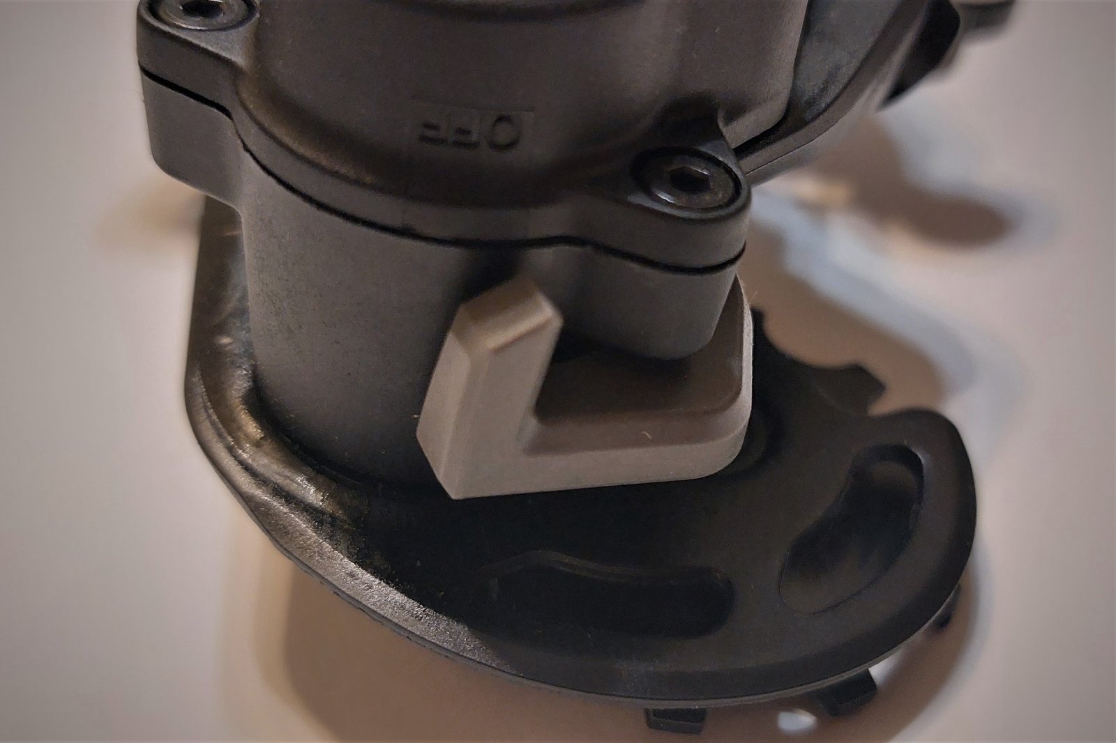

зачем тогда куплен переклюк для двойника?
довольно глупая затея, ибо геометрия лапки и смещение ролика там другое и рассчитанное именно под двойник
wituc , разве геометрия лапки не от размера сковороды зависит?
Я, конечно, хреновенько во всём этом разбираюсь, но про разницу задних переклюков под сингл, двойник, тройник - никогда не слышал.
2 минуты назад, Лыжник сказал:
 а она есть.
5120, 6120, 7120 и тд для двойника
5100, 6100, 7100, и тд для сингла.
отличаются смещением ролика, формой лапки, и переклюки для 2 тупо крупнее (будет ближе к земле)
3 часа назад, wituc сказал:
спереди две звезды?
Один звёзд))
1 час назад, wituc сказал:
Что за ерунду вы пишете?
Читайте внимательно
Если лень, напишу:
SHIMANO DEORE SHADOW RD +
2x11, 1x10, 2x10 скоростей
Изменено пользователем Maxxixx
2 часа назад, Лыжник сказал:
Я? :shok:
