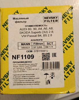

Кто пользовался или распиливал Невский фильтр NF-1109? Заявлен производителем как аналог OC485.

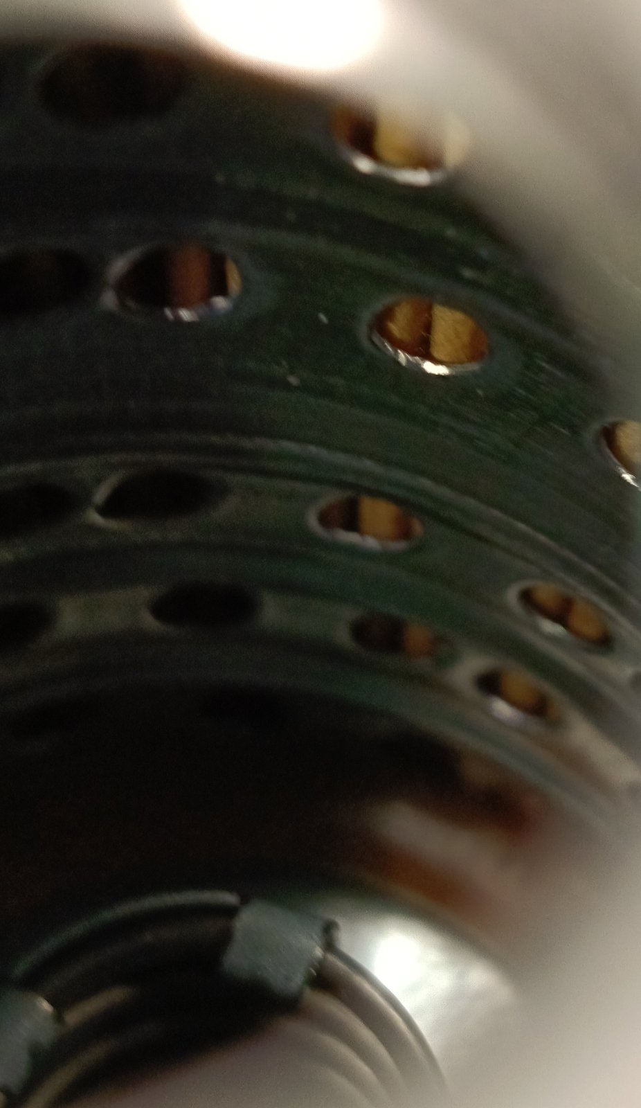

Чтож, заказал на пробу, решил сравнить с Mahle OC485, который всегда ставил. Замер диаметра 8ми отверстий - 6мм, в то время как у Mahle 7мм, что в сумме дает площадь 226,08мм2 , в то время как у Mahle получается 307,76мм2, то есть у невского nf-1109 почти на 26% меньше площадь дырок. Если заглянуть внутрь, пружина клапана держится маленькими четырьмя лепестками, на вид ненадёжно как-то...Кто то пользовался таким, как впечатления?
Дата изготовления 21.09.23, на сегодняшний день ничего не изменилось в конструкции?
Изменено пользователем DmitryVM
добавлен текст и фото
24.12.2024 в 18:27, DmitryVM сказал:
какое это имеет значение? Диаметр канала после маслонасоса современного авто 5-7мм.
24 минуты назад, PavelOK сказал:
Да, Вы правы, я спрашивал об этом в е-mail у Невского фильтра 3 января, и 4 января они ответили так же:
