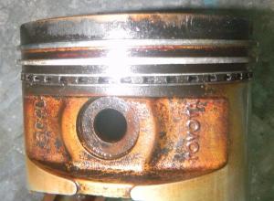

Имеется (имелся) вот такой конструктив: Поршень 4A-FE.
Казалось бы: Офигенный пропил под дренаж и масло должно улетать со свистом. Что в нём не так?
(прошу прощения за размер. ужимать нет времени)
Однако по факту кольца залегают на раз.

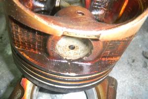

Вот состояние через 45 тык и замена с заменой масла через 5-6 тык (фото мои и с моего двигателя):
 Фото отверстий смазки поршневых пальцев
Что я делал не так, если лет за 8 стал параноиком на Ойл-Клубе и проникся философией замены через 5-6 тык?   :p   :)
Объясните (разжуйте) мне физику процесса:
Почему на 4A-FE (3S-FE) и их клонах, а также, например, на G4FC масло срабатывается в 0 за 5-6 тык, а, например, на Дюратеках Форда можно кататься 15 тык?  :unknw:
Вот по этому я скажу.
У него пропил при коробчатых МСКольцах.
Нет отверстий и нет пропилов вдоль юбки.
А тот поршень, что выше он ещё и отмылся тосолом.
мотор отходил неделю на эмульсии антифриза и масла Мобил
И да. Не надо становиться параноиком.
У него пропил при коробчатых МСКольцах. Нет отверстий и нет пропилов вдоль юбки.
Какие, нах, пропилы вдоль юбки?  :unknw:
Ну дык, вот я, например , бестолковый юзер, который зашел на Ойл-Клуб в поисках истины (чаши Грааля) насчёт ЮБКИ ...
А мне говорят про пропилы ВДОЛЬ юбки. Я ва-ще таких слов не знаю, но знаю, что юбка - это не трусы и её можно одевать через голову.  ;)

Это не правильный поршень , пропилы не эти , не про них я говорил , эти пропилы не смазывают юбку поршня  ! Найдите в инете фото поршня Шевролета Лачетти , 1,4 , вот там правильный поршень , его создал GM .  Поршень Дюратека не видел , если есть фото покажите ! Если поршень Шевролета Лачетти  выхаживает 212 000 км и он как новый , то как физик процесса вы наверное понимаете что он сделан правильно , а тойотовские поршни у меня есть , правда три штуки и они тоже не правильные по сливу и смазке . По моторам 4A-FE (3S-FE) , а также,  на G4FC мы не работаем , но это не имеет значения , поршень на вашем фото просто не правильный ! Вам знакома (должна быть знакома) фамилия Хрулёв ?

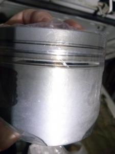

Вот таким должен быть поршень .
ДА!
