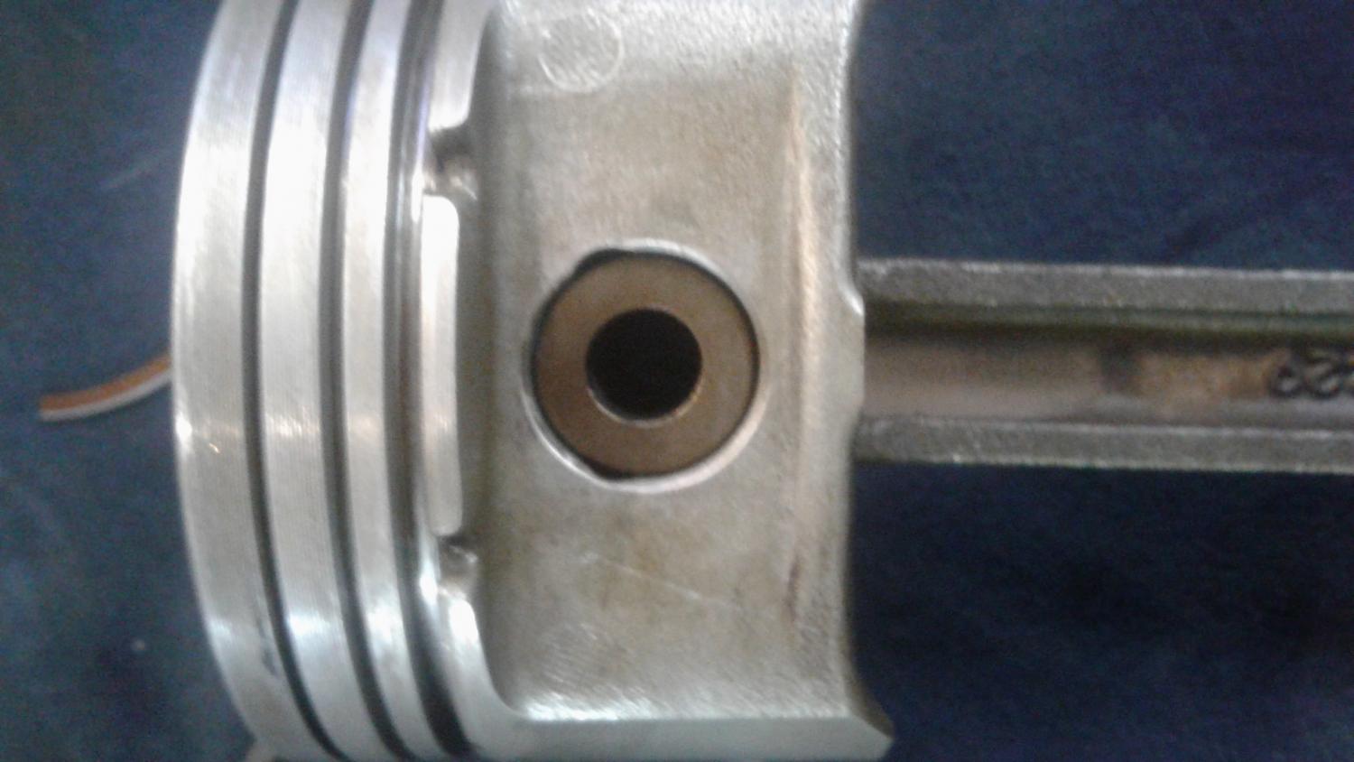

Поршень. Расточка канавки маслосъемного кольца
в чем смысл?
Возможно ставят другой конструкцией кольца, а так помоему лучше отверстия добавили или увеличили. ИМХО
Цельное маслосъёмное кольцо оно ниже, меняют на составное оно выше. Составные считаются круче - снижают трение и лучше масло отводят, меньше зашлаковываются. Такое делают при форсировке старых моторов.
тут главное наверно в том, что по факту получится уже не одно маслосъемное а два, риск закоксовки меньше. и если замки у этих двух колечек развернуть в разные стороны вообще хорошо получится.
При чем тут форсировка старых моторов не понял, если раньше в основном они и были составные. Так и говорили - два кольца и лапша.
Так же неясно, как собственно сам поршень к этому
механическая прочность не под вопросом?
Не поведет сам поршень от температуры?
Мне кажется нет, вот если бы точили первое кольцо и трогали верхнюю часть поршня ( вроде жаровый пояс) можно надежность и снизить.
для полноты картины там в комплекте еще одного не хватает - распорного
Раньше в основном ставились цельные коробчатые (дренажные) кольца с пружинкой (расширителем) или без неё
Даже в начале видео видно на цельном как оно разноцветное секторами стало из- за разницы температур напротив сливных дырочек))
чугунные хромированные, на автовазе наверно, да?
или у них сборные только в ремонтных размерах?
я что-то стальные больше помню. на змз так точно они были.
может путаю чего
Изменено пользователем Товарищ Жуков
до какой температуры надо нагреть маслосъемное кольцо что бы оно стало разноцветным?
может путаю чего
Например, на бензо-двигателях Рено с чугунными блоками - точно ставились, и не так давно это было
У самого один из таких на Москвиче
Кстати не так уж и много, подшипники нельзя греть более 180С, изменения микроструктуры начинаются с 230 - 250 С, а цвета побежалости могут появляется от  300С. Конечно от марки материала зависит..
если вы про налёт на последнем фото что вы аыложили, то это "лаковые" отложения ("благодаря" им кольца и теряют подвижность) и смыть их весьма проблематично(но есть димексид :) ).
Кольца теряют подвижность или закоксовываются из-за отсутствия отверстий и пропилов в поршнях для слива масла ! Приведу пример для понимания : Попросил нас один клиент отремонтировать машину его сестры Шевролет Лачетти , с мотором 1,4 , для нас машина не профильная , но да ладно , отличный парень , с нами много лет и т.д. ; от возраста и пробега в 212 т.км. пробило \сгнила прокладка ГБЦ , так она ещё и ездила на "кипящем самоваре " целую неделю, в общем разобрали мы мотор , я не надеялся что мотор можно будет спасти , вытащили поршни , и тут я был в шоке , на гильзах и поршнях износ отсутствовал совсем , его просто не было нигде , такое было ощущение что мотор собрали только вчера , повторюсь мотор отходил неделю на эмульсии антифриза и масла Мобил ( она у нас его всегда меняла!), а потом приглядевшись к поршням я понял , что двигатель этого , так сказать автомобиля дешёвого сегмента отлично спроектирован с технической точки зрения , поршни имели пропилы и отверстия для слива масла из под маслосъёмного кольца , поэтому ни закоксовки ни потери эластичности не было и в помине , всё двигалось , нагара не было нигде , ГБЦ пришлось шлифовать на 0,15 , но это результат перегрева ! В итоге этот мотор после замены масло-колпачков , прокладки ГБЦ , поршневых колец и шатунных вкладышей ходит по сей день ! Вот такая история .
Насколько я скудно знающий устройство двигателя человек понимаю, маслосливные отверстия есть на всех поршнях, другое дело, что они рассчитаны на моторные масла определенной вязкости и огромная ошибка сейчас у автомобилистов, когда в современных двигателях, рассчитанных на  низковязкие моторные масла, начинают применять спортивные масла типа 20-60, да и обычное 5-50 уже приводит к тому, что маслосливные отверстия не справляются, в результате чего закоксовываются маслосъемные кольца со всеми вытекающими отсюда неприятными последствиями.
