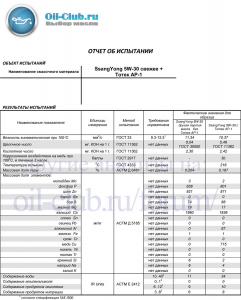

29 октября 201511 г Популярное сообщение Закреплён SsangYong 5W-30 свежее + Тотек АР-1 SsangYong 5W-30 свежее + Тотек АР-1 _VOA BASE_.pdf Дополнительно уже после измерили NOACK = 11.2 1) роняет вспышку серьезно - у свежих масле ACEA C3 она около 230-240 а тут снизилась до 216 - значит то на чем замешан АР-1 пагубно влияет на термостабильность масла - что там эстеры низковязкие, кислота или растворитель какой не знаю, но не масло. UPDATE езда на этой смеси в итоге показала более сильный угар на моем склонном к угару двигателе - временно пока присадка не испарится из картера, термостабильность у масл с присадкой не высокая. 2) роняет вязкость - напомню в 0.5л добавлен всего лишь шприц 10мл Тотек АР-1 и мы видим такое серьезное падение вязкости. Свежее масло в таблице - не из той партии что тестировалось с АР-1, обычно у ACEA C3 масел вязкость около 12. Скорее всего и здесь было повыше. А раз он роняет вязкость - то роняет и HTHS. UPDATE после анализ отработки показал что присадка испаряется из картера и вязкость восстанавливается. 3) негативно влияет на медь в двигателе 3b это плохой бал (на самом деле там между 3b и 4а было), пластинка потемнела - таких оценок свежие масла не получали. Ну вы наверное догадались, почему я заказал именно коррозию меди, потому что уже были примеры агрессивности Тотек АР-1 к краске поддона у одного форумчанина. Надо было изучить, как он воздействует на медь... Опасения подтвердились. UPDATE после анализ отработки показал, что присадка испаряется и не может нанести урон медно-содержащим деталям. Оценка обычная 2с как во всех отработках. То есть в свежем виде оценка хуже, чем потом в отработке. Из особенностей: традиционных модификаторов трения на вроде титана, молибдена - не видно. Видно медь и алюминий. Пока все, пугаться не будем, все равно уже залил эту смесь, откатаю 5000км - сделаем анализ отработки и посмотрим - стало ли износа меньше... UPDATE готов анализ отработки на SsangYong 5W-30 свежее + Тотек АР-1 http://www.oil-club.ru/forum/topic/22627-ssang-yong-5w-30-otrabotka-prisadka-totek-ar-1-na-toyota-curren-posle-6250km/
5 ноября 201511 г Автор Может быть, но возможно тотек уже испарился давно, и вязкость снова "в своем стойле". Меня просто удивило, как это масло мало уходило, а потом тотека влил и начало улетать.
5 ноября 201511 г можно проследить, если тотек испарился (вернее, его основа), и вязкость восстановилась, то возможно и угар "вернется в стойло", снизится. а пока вязкость разбавлена была, вот угар и шёл больше. вообщем, наверное подождать понаблюдать нужно и общий угар потом смотреть, и между собой сравнить. например, за первые 500 км после залития тотека угорело столько-то, а за вторые 500 - столько-то. вполне вероятно, цифры будут разные
