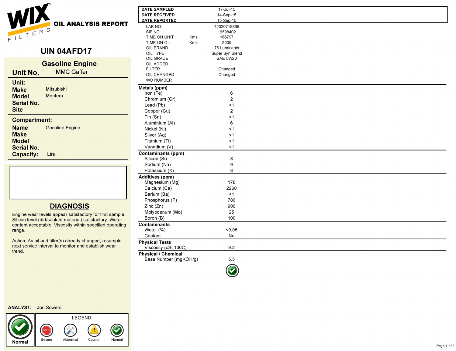

Pennzoil Ultra 5W-30
Сегодня выкладываю анализ на этом масле после 6G72 Pajero. Там износ после 400мч как будто двигатель из титана полностью собран. :)
опубликовывай уже - интересно ведь ;)
