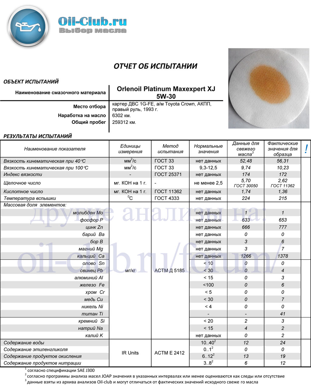

Orlenoil Platinum Maxexpert XJ 5W-30 отработка на Toyota Crown после 6302км.
закидываем его :D
Вон почему у этого масла элементов немного: тут многофункциональный Титан. Поэтому все в ажуре.
Щелочное 5.7 изначально и "мама моя" в отработке 2.62 занижающим методом измерения :) По истине, чем меньше щелочное - тем меньше оно падает :D
вязкость повысилась от прошлого масла?
Да видишь что до этого было у него ZADO 10W-40 оно немного повлияло.
По кислотному числу видите тоже несовпадение? Мы два раза проверили у нас верно кислотное. Видимо Orlen что то менял...
Титан тут конечно уместен - он антиоксидант, может поэтому щелочное и не играет первостепенную роль в этом масле. :) Самый прикол масло для японского внутреннего рынка - дизелей с сажевиками JASO DL-1 залито в машину 1993 года бензин в тяжелых условиях России :) и дюжит...
Небольшое количество свинца с медью - это вкладыш подшипника (только в этой статье указывается соотношение медь/свинец как (приблизительно) ~3/1) или что-то другое, в том числе от предыдущей заливки/раскоксовки/5-минутки?

Смысл есть хотя бы в том, чтобы узнать, как можно уделать такое масло за 6302 км/572 л при четырёх литрах масла в картере, плюс 100% обновлении, плюс высокое щелочное число в несливаемом остатке  предыдущего масла с 135 км пробега.
Кислотное в отработке ниже, чем в свежем- это как? По износу- даже если он по факту в 2 раза выше, и-за разбавления доливками- то же хорошо.Для рамного Крауна с его весом под 1,5 тонны 1G-FE очень слабый движок, это как на Королле 1,3 л примерно.Кому интересно, СМОТРИМ ТЕХДАННЫЕ
