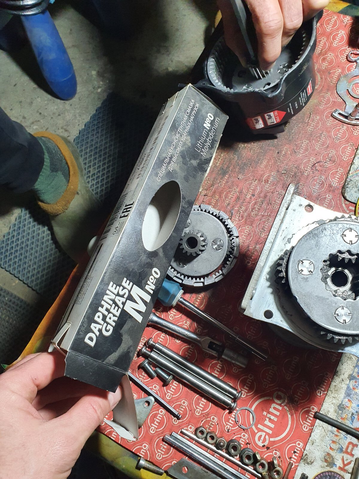

В общем в кастом лебёдку, которую для меня собрали из 3х лебёдок, заложили IDEMITSU Daphne Grease M №0 . Буду наблюдать, позже здесь отпишусь.  На ощупь очень жидкая,липкая и руки хрен отмоеш водой. Редуктор от руки спокойно "на столе" вращается,  в собранном виде очень тихо.
14.01.2024 в 17:34, Небритый сказал:
Она заявлена до -20, а АШ33МС (именно он был до замены наименования, а не простой 33-й, который и сейчас есть и будет ибо - стандарт) или 64-й - до -50, а 17-й, который на базе 100% диэстеровой семёрки сделан может в шарнирах (и  лебёдке , видимо, тоже) и до -70 отработать (поэтому 7-ка до сих пор выпускатся - самая морозостойкая авиасмазка Шелла). Если это не важно, то Идемитсу даже увеличит ресурс, т.к. все эти аэрошелы на очень маловязкой базе и несмотря на противоизносные добавки они не будут по износу в чемпионах. Не потому, что плохие - такие у них условия работы специфические, вот такие смазки и получились. У нас для этих узлов другие смазки - без дисульфида молибдена и графита. А автолебёдки к этим смазкам - сбоку припёка - просто присоветовал производитель лебёдок, что посчитал нужным из чужого ассортимента.
