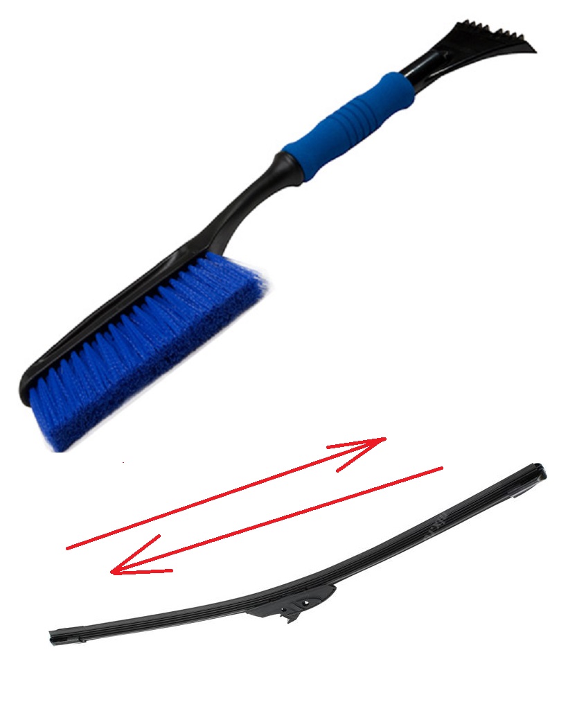

Digital Ray 436 Опубликовано: 8 декабря 2017 Поделиться Опубликовано: 8 декабря 2017 (изменено) Я его выстучать оттуда весть не могу сразу. а зачем стучать..?? для этих целей лучше всего подходит обычная щётка для снега, заводим дворники в положение смены дворников берём щётку для уборки машины от снега и вдоль резинового лезвия дворника "выметаем" всё что мешает (с обоих сторон резинки) после такой прочистки и продувки -- дворник работает как новый ... а если такая прочистка не помогает и дворник продолжает полосить -- тогда замена дворника . Изменено 8 декабря 2017 пользователем Digital Ray 1 Цитата Ссылка на сообщение Поделиться на других сайтах
