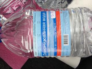

и купил я водички "особенной" 5 литров у нас 2$    3 банки взял
И на промыть и антифриз из концентрата забадяжить хватит
