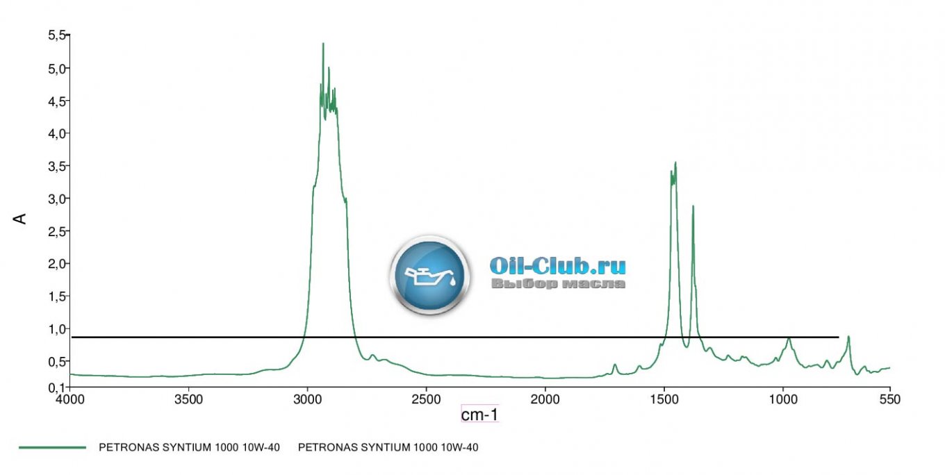

ИК Спектр Фурье говорит о том что в масле содержится - сами решайте я пас. :D
Я считаю что здесь VHVI. Но ХЗ свечу не держал на производстве :)
@torcon, "Не понимаю я по-вашему ни хера!!!" (с)
О чем говорит данный конкретный спектр? Сколько у ГК должно быть?
@SeMaksimus, столько сколько на графике и показывает 0.9 - гидрокрекинг. Если бы было хоть 30% минерального масла, то пик просел бы ниже до 0.8.
Вот к примеру Петросян 10W-40 который с минералкой
Увидели разницу?
