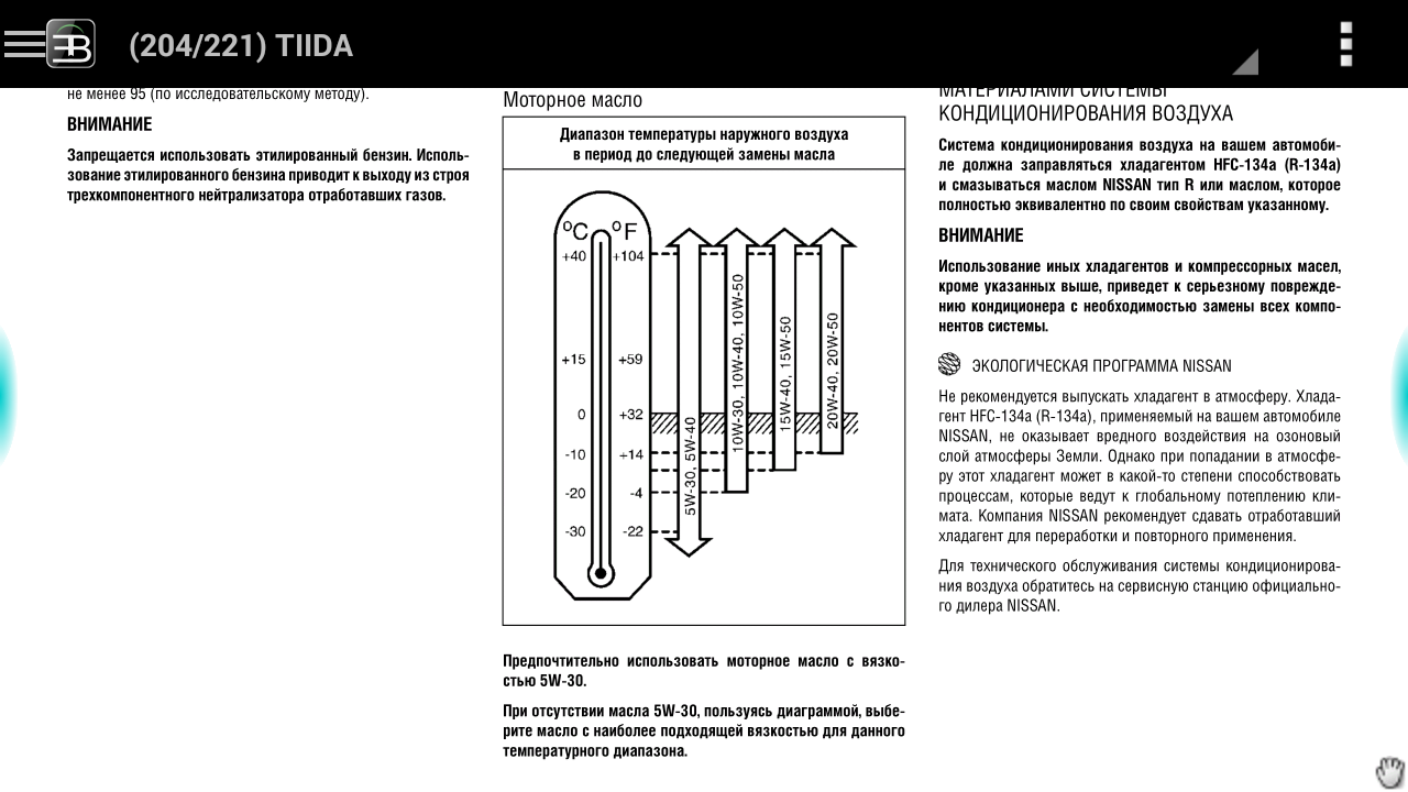

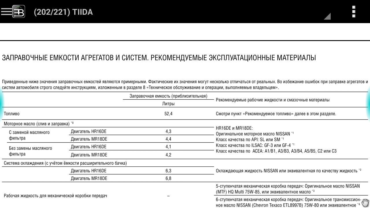

Тоже владею таким же двигателем. 90 тыщ лилось оригинал ниссан 5в30 в жестянке, оно вроде было ACEA:С3 хотя не уверен. Сейчас перешел на Лукойл 5в30 А5/В5.
Из книжки от машины
Как думаете выбор правильный?

Тоже владею таким же двигателем. 90 тыщ лилось оригинал ниссан 5в30 в жестянке, оно вроде было ACEA:С3 хотя не уверен. Сейчас перешел на Лукойл 5в30 А5/В5. Из книжки от машины
attachicon.gifScreenshot_2016-01-20-14-46-59.pngattachicon.gifScreenshot_2016-01-20-14-58-36.png

Ну дороже примерно на 300 р., в нем и ПАО есть, и золы по меньше.....(ведь в мануале указан ИЛСАК и С3 есть, то-есть по умолчанию золы менее 1,  так же? Ведь TWC -есть, во 2 файле написано (внимание)
Изменено пользователем biguxa

Про то-что "масло справляется со своими обязанностями вполне"-СОГЛАСЕН, но это для двигателя, А ведь машина это еще и другие системы...(и не дешевые кстати, чтобы из-за дешевизны масла на них не обращать внимание, ну а постараться их сберечь или увеличить срок службы никогда не поздно начать - это касательно TWC),
поэтому я и обратил на такой МОМЕНТИК:
"ведь в мануале указан ИЛСАК и С3 есть, то-есть по умолчанию золы менее 1, так же? Ведь TWC -есть, во 2 файле написано (внимание)"
