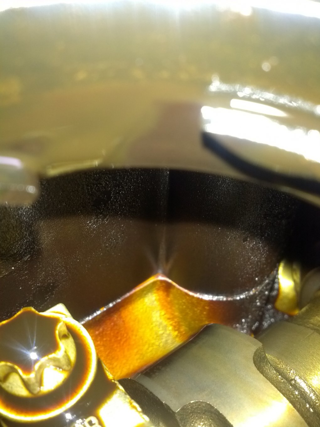

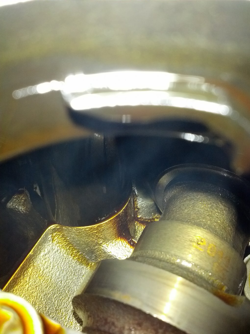

post-3980-0-91176500-1439791745_thumb.jpg post-3980-0-42994100-1439791754_thumb.jpg
Вот на выходных фоткал. Тоже самое что и у ТС. Видны запекшиеся потеки. И тут не м*ч. Ни одна из предыдущих заливок небыло больше 250 м*ч, эта заливка наполовину вообще трассовая. Все с промывками объемными и 5минутками Шела. По моему это все таки масло.

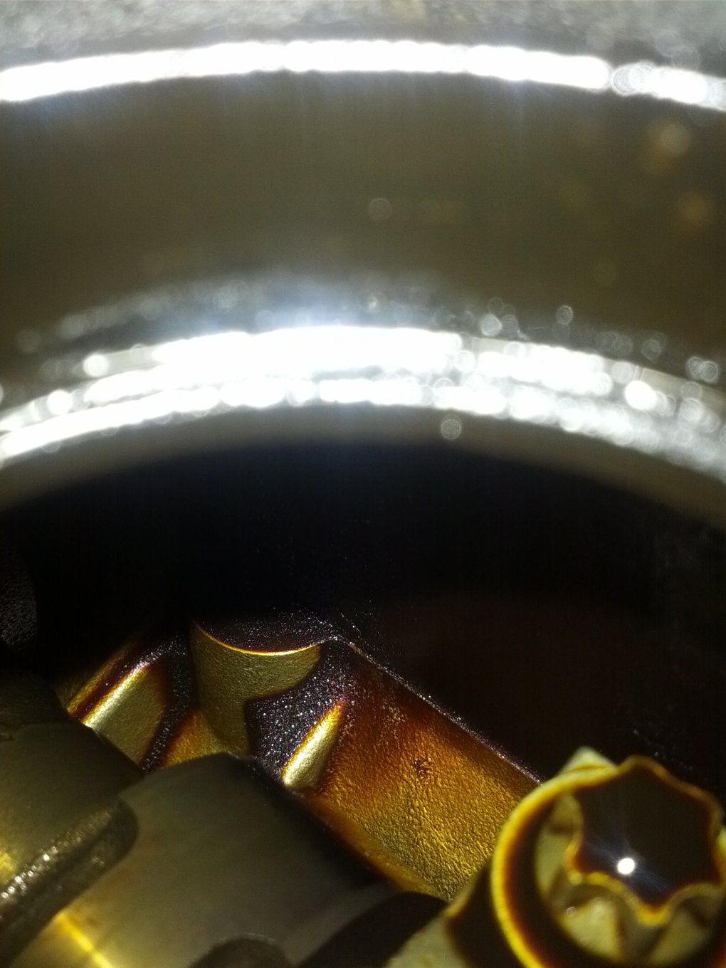

Вот еще фотки с z16xer друга до этого был оригинал - этого налета не было. Был равномерный лак (металл желтым отдавал) по всей поверхности - посоветовал на шел что бы лак согнать. а получилось что еще и запекание добавилось.
