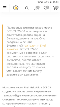

Объясните, какой смысл лить дизельный С3 в бензиновый движок? Есть море более дешевых и более подходящих вариантов. Согласен, ничего плохого не произойдет, но все же, зачем?

Машина с ГБО.

Это приравнивает ее к дизелю? Для газовых машин есть специализированные масла..

Я внимательно изучил тему по ссылке... Ну и чем же это масло отличается от других для газа? Зола 0.8 и ниже, невысокое щелочное. Что ещё нужно для "газа"?

Там половина форумчан именно так и считает... Но есть и мнение что более высокая температура в камере, образование воды и азотистых кислот при сгорании газа сгорания требуют масел без боратных соединений(легко связываются водой), эстеров (тоже любят воду), молибдена (по той же причине) и  с высоким содержанием цинка для снижения износа клапанного механизма, - типа Petro-Canada SENTRON VTP 10W-40...
Но это, в большей степени относится к метану, т.е. натуральному природному газу. Пропан-бутан - продукт переработки, в том числе нефти, он ближе к обычному бензину..

Тем не менее мне непонятно ваше недоумение по поводу дизельного С3. Ведь С3 есть допуск для бензиновых двигателей с Евро-4 и дизельных с сажевыми фильтрами. А как известно 11186 грантомотор построен под стандарт Евро-4. Так чем же оно Вам не угодило?

Как мне кажется, большинство форумчан признает, что между дизельными и бензиновыми маслами есть отличия. При маркировке масла, на первом месте указывается его основной допуск (С3 в нашем случае). А на втором  - допустимый..(SN )Т.е. это масло, допускается лить в бензиновые движки. Ничего плохого, от того, что вы его зальете не произойдет.  Но есть ли смысл лить в ваш движок это масло? Это, примерно, как шашлык Хэнесси ХО запивать... Попробуйте Татнефть Люкс - дешево, надежно и движок шептать будет. Или SINTEC PLATINUM SAE 5W-30 API SN/CF за 600 руб с прямым допуском АвтоВАЗа..
