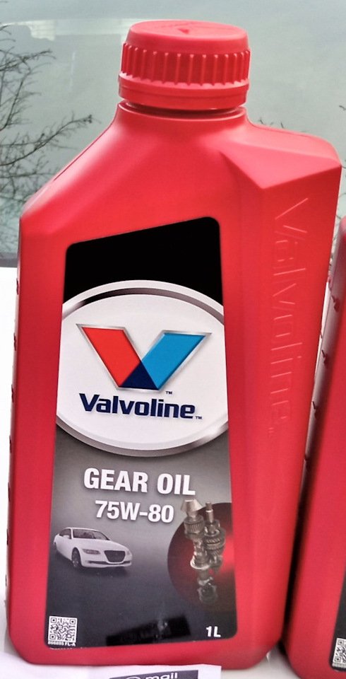

16 часов назад, ilya.volkov сказал:
Х.З.но положительных отзывов намного больше. Некоторые говорят что в жару ведёт себя  даже лучше заводского. Выбрал для себя Valvoline по цене-качеству и параметрам близким к заводскому эльфу, в лютые морозы ездить на нем не собираюсь.
3 часа назад, Boris46 сказал:
Не скажу за другие масла просто не ездил. Вот Зик похвалю. Вторая заливка в этот раз уже ZIC GFT 75W-85, было ZIC GFT 75W-90. Переключения мягенькие, чётенькие. Эмоции только положительные. Эльф на их фоне бяка, даже свежий. Менял на свежий Эльф, выдержал год.

Если не понравится Валволин то Зик ещё залить успею, его купить проще, вроде уходить не собирается. Пока заказал для замены в ГУР 2 литра  ZIC PSF-3.
