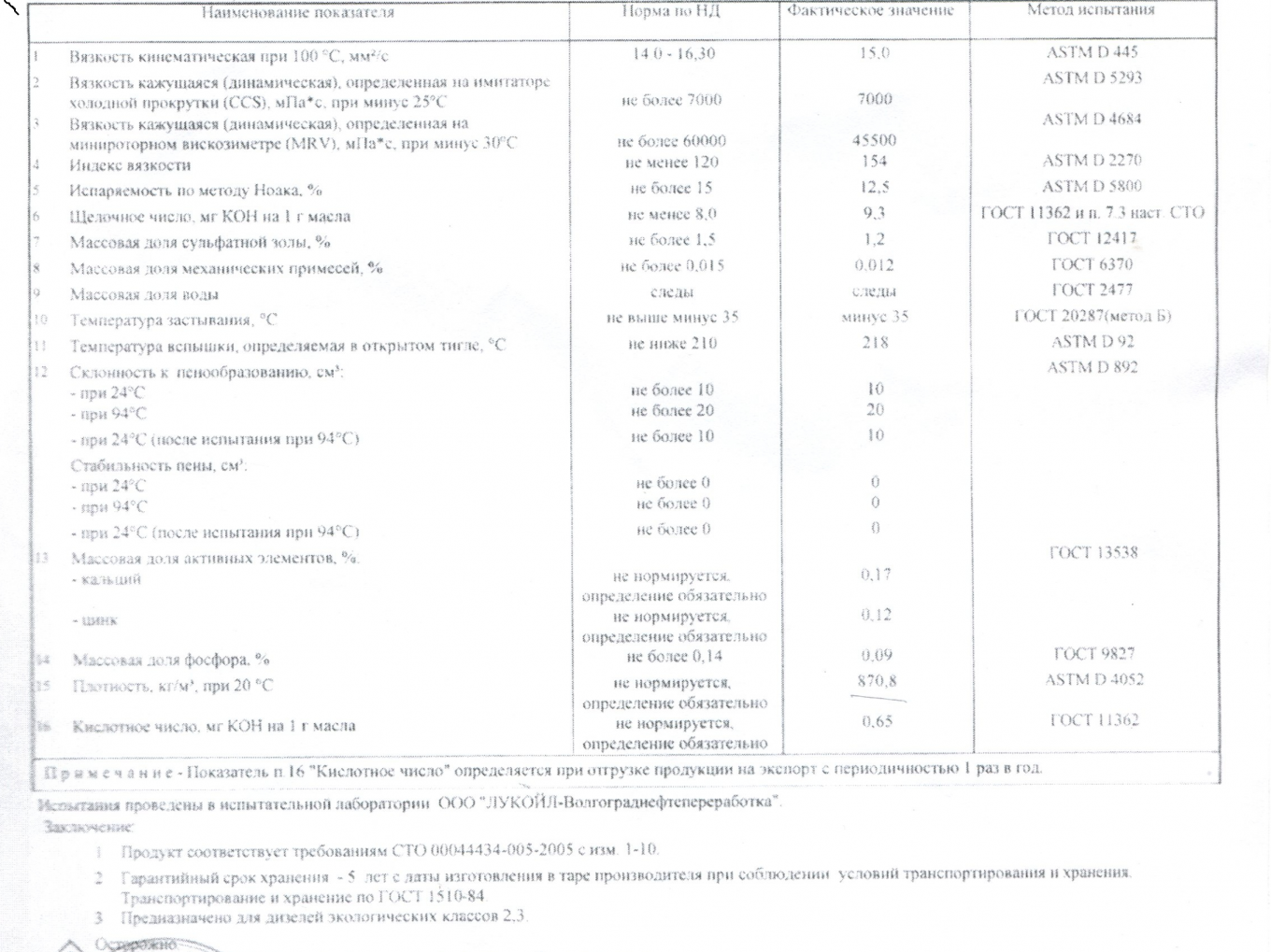

Добавил паспорт производителя этой партии.
Особых отличий пермского от волгоградского не увидел.

Я же паспорт партии для примера привел: там черным по белому зола указана 1.3%.
Например, допуск МВ229.5 разрешает золу до 1.6%!
