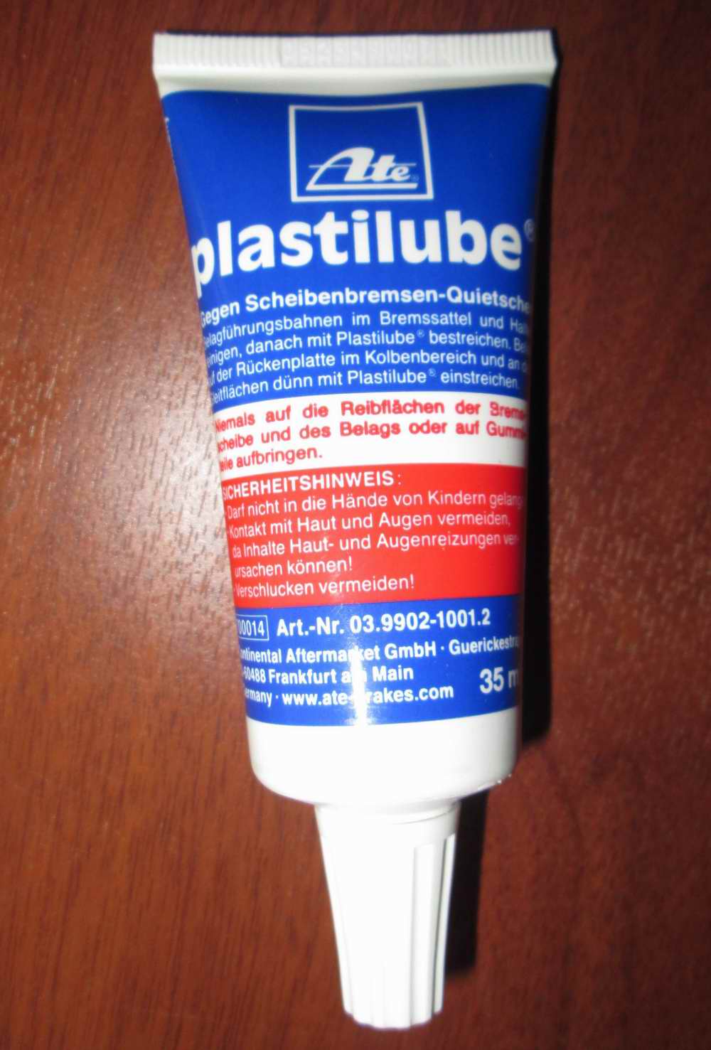

Сначала купил МС-1600(50 руб) и Permatex Ultra(100 руб). Почитав тему , Permatex поменял на ATE Plastilube(200 р). Больше у нас никаких смазок в продаже нет.
Колодки не гремят и не пищат, поэтому в смазке скорей всего нуждаются пальцы и полость поршня (ржавеет там у многих и поршень клинит).
Из имеющихся МС-1600 и Plastilube какую куда намазать? Предполагаю МС-1600 нанести на пальцы , а Plastilube на поршень.

Это несколько меняет дело.. В таком почти безвыходном положении я бы рискнул смазать направляющие МС-1600, а колодки/пластины колодок/установочные клипсы колодок смазкой Plastilube(для этого она и предназначена),в поршень бы я вообще не полез, а снаружи его торец, упирающийся в колодку - тем же Пластилюбом...Затем я бы разобрался какая сервисная смазка изначально "прописана" для направляющих пальцев моих суппортов и какая смазка идёт для поршня согласно моего Мануала( они могут совпадать), затем подобрал бы полноценный аналог этих сервис-смазок по максимально приемлемой цене,заказал бы их в экзист и после этого не поленился произвести повторное обслуживание своих суппортов "правильными" смазками ( пересмазал бы именно направляющие пальцы с их пыльниками и при необходимости "забрался бы" в поршни..И тогда бы уже точно дальше до следующей весны вообще "не парился" :pardon:
