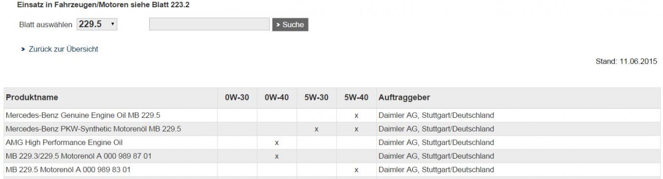

Оригинальные масла:
Изменено пользователем AndyML
Эм, ну да, знаю.
Эм, ну да, знаю.
полный список здесь:
MB 229.5.pdf
