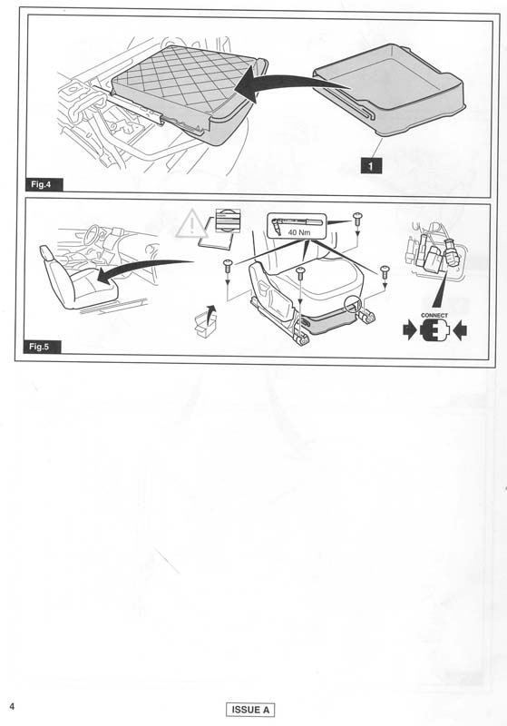

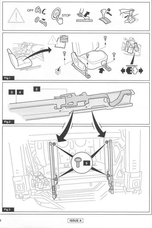

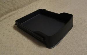

Nissan Qashqai/Qashqai+2. В первые пару лет от начала выпуска в комплектацию входил ящик под пассажирским сидением, потом производитель стал экономить... Мне пришлось купить "набор" потом дополнительно. Т.к. в интернет-магазинах их не было, то пришлось выяснять у дилера, есть ли у него на складах нужный мне наборчик с конкретным партнамбером, и заказывать у него. Да-да, пришлось самому искать код-партнамбер, потому что у менеджера были круглые глаза, когда я объяснял о существовании подобных ящиков, и они стали ещё круглее, когда назвал ему конкретный партнамбер.
В моём случае коды такие:
1) набор в комплекте "ящик под сиденье" - KE871-BR010;
2) или детали по-отдельности - ящик 87390-JD00A, направляющая правая 87309-JD00A, направляющая левая 87359-JD00A, болт крепления 87185-JD00A (необх. 4шт.), пружинка-фиксатор 87182-JD00A (необх. 2 шт.).
P.S. Фото не мои, с профильного форума.
