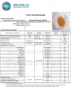

Pennzoil Platinum 5W-20 отработка на Peugeot 4007 после 5733км.
Масло: Pennzoil Platinum 5w-20 dexos (куплено в Моторойле)
Автомобиль: Peugeot 4007, 12г, 4B12 2.4л (чип до 190 л.с.), CVT, 4wd
Общий пробег на одометре: 26873 км
Пробег на масле: 5733 км
Моточасы: 210-220
Израсходованное топливо: около 525 л
Доливки масла: нет
Присутствие отложений в двигателе ДО: нет
Автозапуск: использовался
Предпусковые подогревы: нет
Период эксплуатации: октябрь 14 - март 15,температура от -23 до +14
Срок эксплуатации: ровно полгода
Топливо: 95 Экто (90%), 98 Спорт (10%)
Режимы: 30% трасса (-20, обороты до 3000-4000, скорость не выше 120 км/ч), 70% город (умеренные пробки)
Фильтр масляный: Purflux Honda 15400RBAF01 (уже стал в 2.5 раза дороже)
Фильтр воздушный: Mitsu 1500A023
Объем заливаемого масла: 4.3 литра
Отбор масла: из картера в середине слива в чистую 0.6 л ПЭТ из-под воды (промыта и высушена)
Что было до этого масла: 0-4800 с завода хз (возможно Total Quartz 9000 5w-40), 4800-9400 PC SS 10w-30, 9400-15440 PC DS 0w-30, 15440-21140 PP 5w-30, 21140-26873 PP 5w-20
Промывка промывочным маслом: не делал
Pennzoil Platinum 5W-20 Peugeot 4007 5733 km Redliner _UAO BASE_.pdf
Предыдущий анализ на Pennzoil Platinum 5W-30 для сравнения:
http://www.oil-club.ru/forum/topic/13593-pennzoil-platinum-5w-30-otrabotka-na-peugeot-4007-posle-5700km/
все логично это же Dexos, у Petro-Canada Supreme 5W-30 свежего Ca 2000, ну а здесь отработка...
Так Dexos 1 вроде к полнозольнику ближе в отличие от Dexos 2 :crazy:
Изменено пользователем Dimmy
@Dimmy, нет
Да? :crazy: Но он не такой зажатый, как Dexos 2.
По анализу с Bitoga это полнозольник натуральный, хотя судя по Бору масла разные...
Все равно при начальном Кальции 2000 ppm до 1100 упасть не нормально. Да и щелочное еще есть, т.е. было не ниже 8-9 у свежего.
@Dimmy, с битога там DATE: 2010 год, надо свежий анализ этого масла, там все поменяться могло, перешли на салицилаты как в Ultra и стало кальция 2100-2400...
Тут скорее должно быть кальция как в анализе 5w-30: http://www.oil-club.ru/forum/topic/17158-pennzoil-platinum-5w-30-svezhee/
А то что с битога - это скорее всего была SM версия.
Кстати, цинка с фосфором тут тоже как-то маловато.
Изменено пользователем zheka64
Интересно почему так упала вспышка? Вязкость вроде бы нормальная, топлива минимум скорее всего в масле (грамотный чип).
Содержание воды -33. Но мы то знаем, что этот параметр ни о чем.
Оно, кстати, тоже Dexos 1.
Veles, ну какой это малозольник? Это одной ногой средне-зольник, а другой полно-зольник!
Какое-то скромное по элементам оно для такого громкого названия, вам не кажется? Или сработалось все на 30% :) PC SS куда веселей, да и для 20-к привычней видеть более усиленный пакет присадок, а тут какой-то пустой ILSAQ GF-5.
Пацаны вы не дельфины, а это не свежее масло! :D
С Кальцием все же опечатка: либо 1776, либо 2176 ppm.
