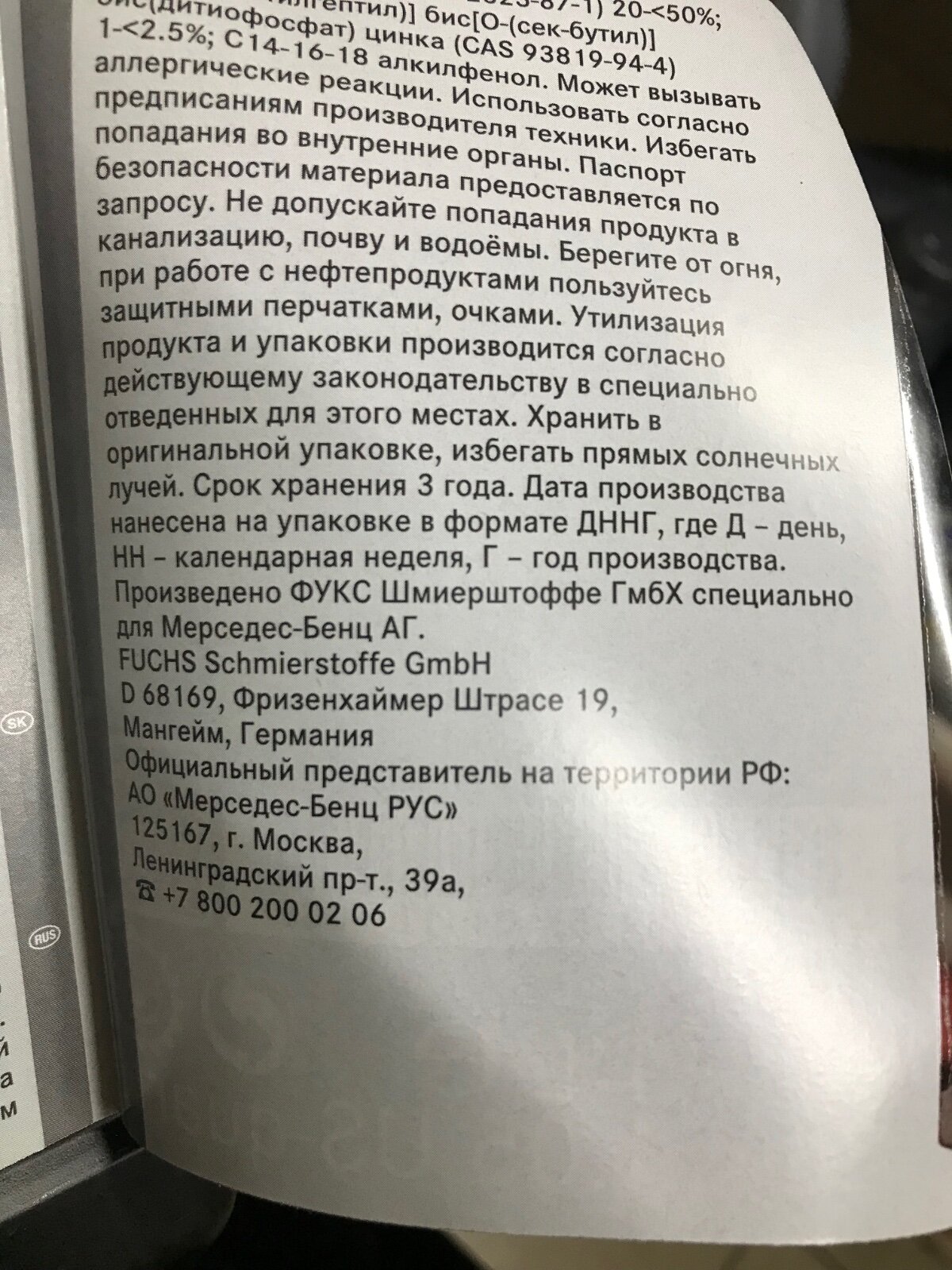

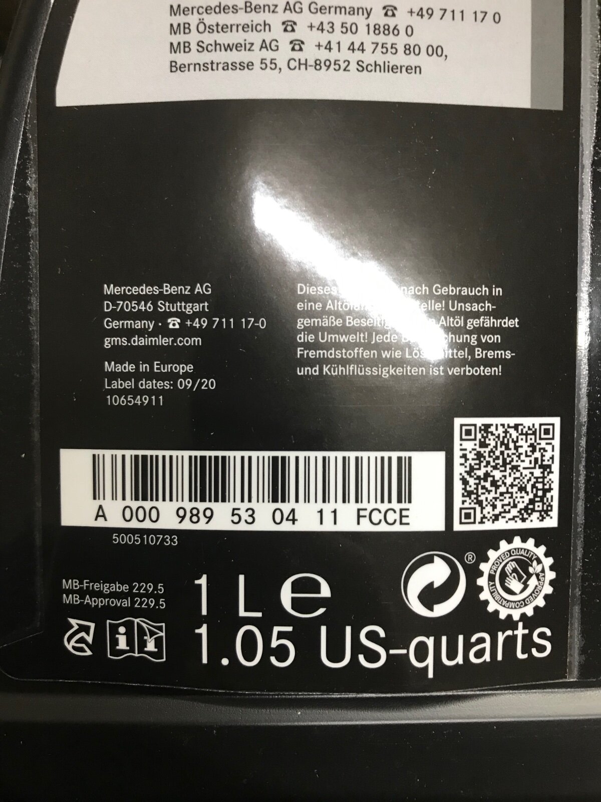

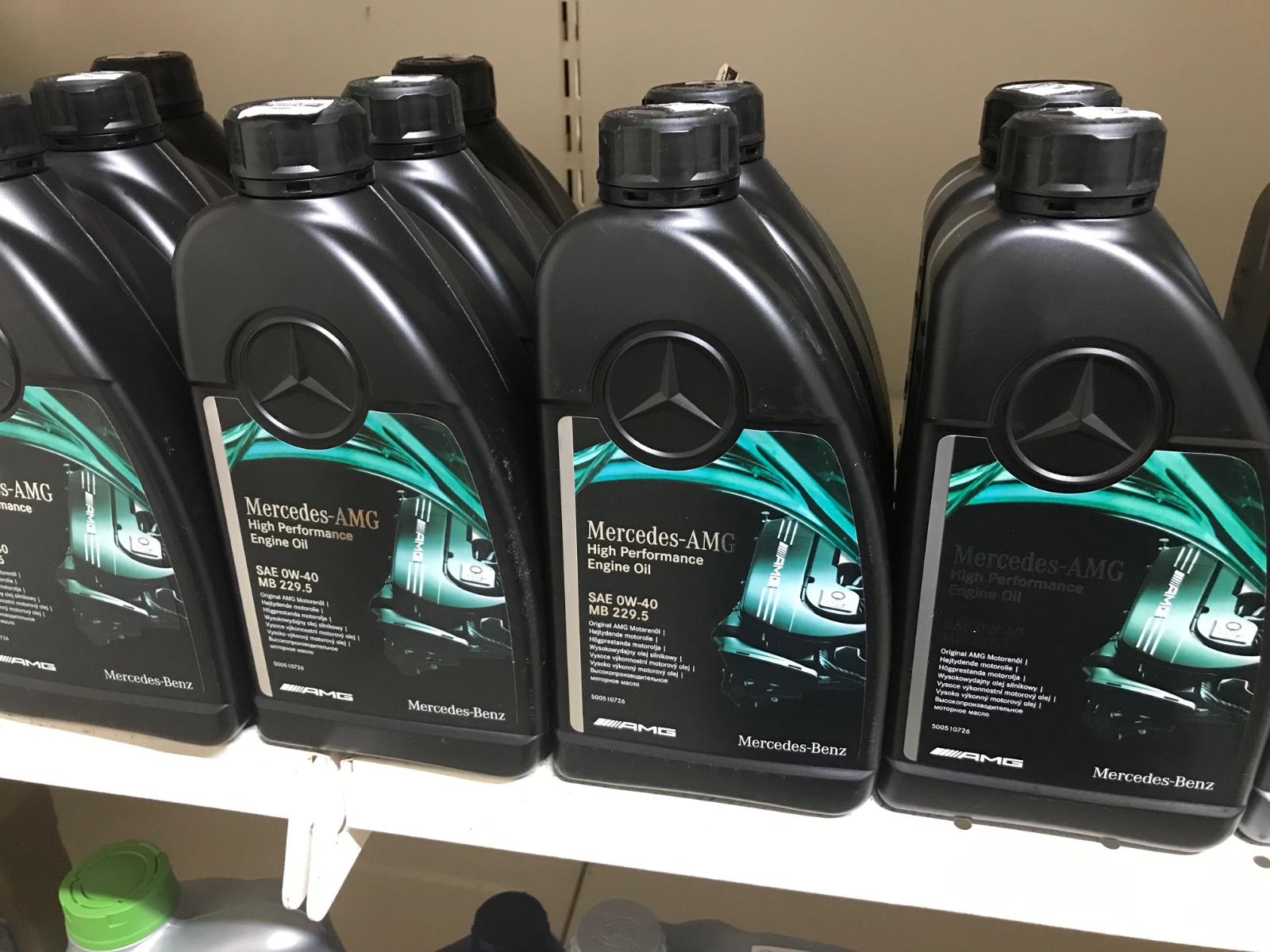

7 января 20197 г Подскажите пожайлуста, а есть аналог масла amg 0w40 с такими же параметрами? Или кто производитель этого чуда?
8 января 20197 г 2 часа назад, torcon сказал: amstrad есть даже более современный и лучший "аналог" Да, точно, спасибо!!!
24 января 20197 г В 07.01.2019 в 13:41, amstrad сказал: Подскажите пожайлуста, а есть аналог масла amg 0w40 с такими же параметрами? Или кто производитель этого чуда? Сейчас в эти канистры залит Petronas Syntium 7000 0w40
8 января 20206 г 24.01.2019 в 16:59, KArtem сказал: Сейчас в эти канистры залит Petronas Syntium 7000 0w40 точно? почему я спрашиваю...я хочу перейти от мервского MB229.5 5W-40, на petronas 7000 0w-40..мотор M112 .961 amg......вот думаю переходить или нет.....
21 ноября 20215 г Автор Hirurg317 вангую, что там будет все тоже самое что в AMG только без молибдена.
