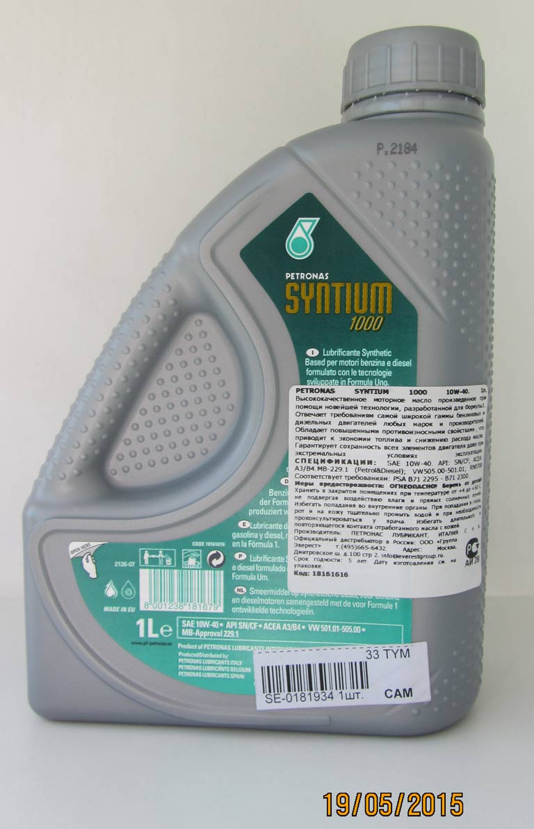

25 мая 201511 г Какой-то ужас. Гонщегам в приоры с коваными поршнями и прочим любителям овальных горизонтально-расположенных цилиндров. Хотя... мне вот тут мысль пришла, если это с купером смешать 1к1... Изменено 25 мая 201511 г пользователем veles
25 мая 201511 г А я то думал что это азиатского типа масло... Хорошо что протестил в лабе перед использованием.
26 мая 201511 г Автор да масло шляпа, не держите в себе пацаны Вы сегодня в комментариях слишком скромны и застенчивы, я считаю Масло для индокитайской шпаны на мопедах 70х... )
26 мая 201511 г Цинка больше, чем у MOBIL 1 Racing, а серу в масло лопатами добавляли. Изменено 26 мая 201511 г пользователем Палыч314
26 мая 201511 г Автор Серы .600 от присадок (см колличество Ca и ZDDP), .500 от минералки. Думаю примерно так.
26 мая 201511 г Кстате... Шикарное масло для моей эндуры... Иногда попадается же :-) брульянт я бы сказал Изменено 26 мая 201511 г пользователем ie51

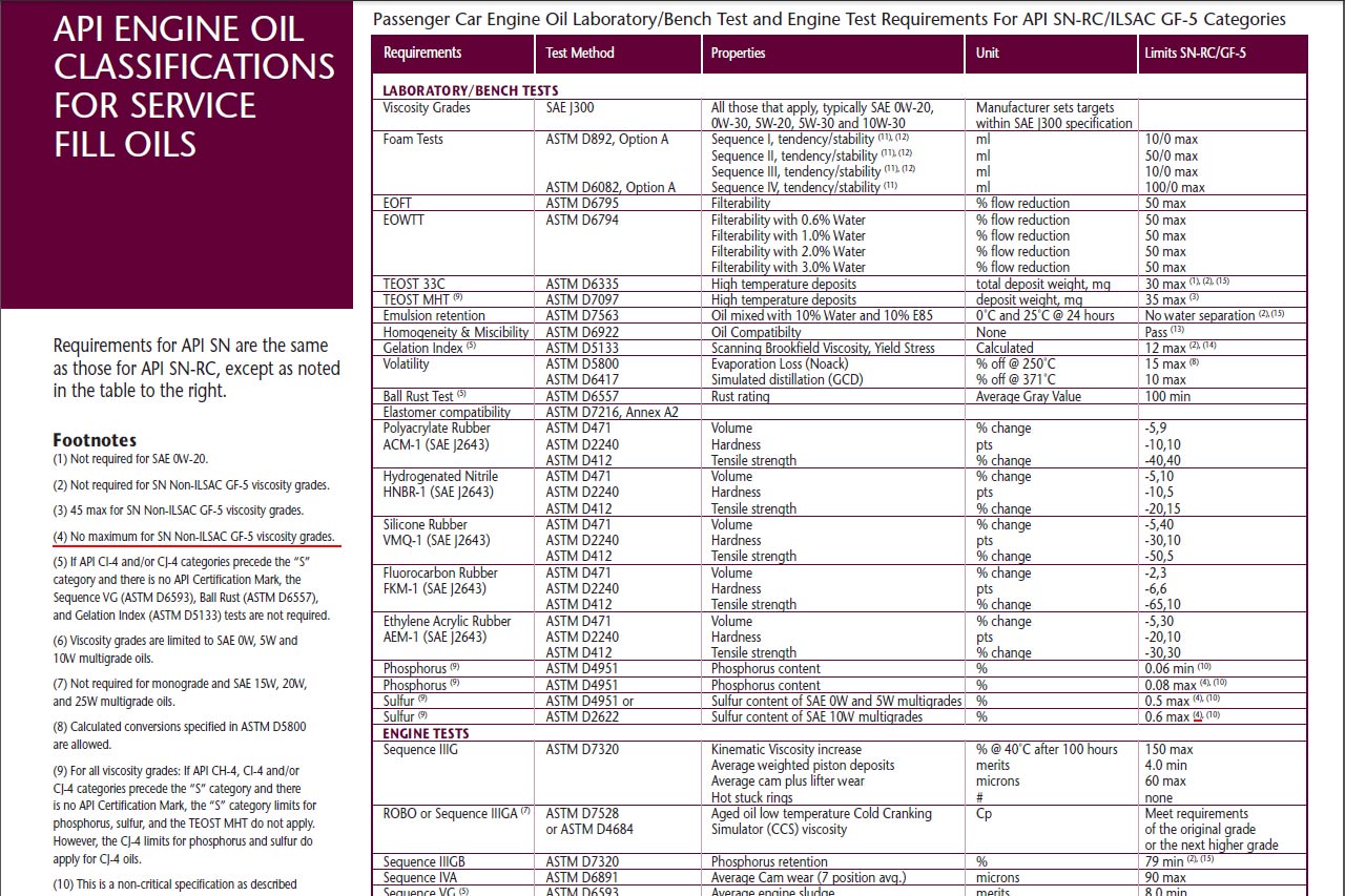

26 мая 201511 г Автор @Dimmy, проходит читай внимательнее по сноскам (4) No maximum for SN Non-ILSAC GF-5 viscosity grades.
