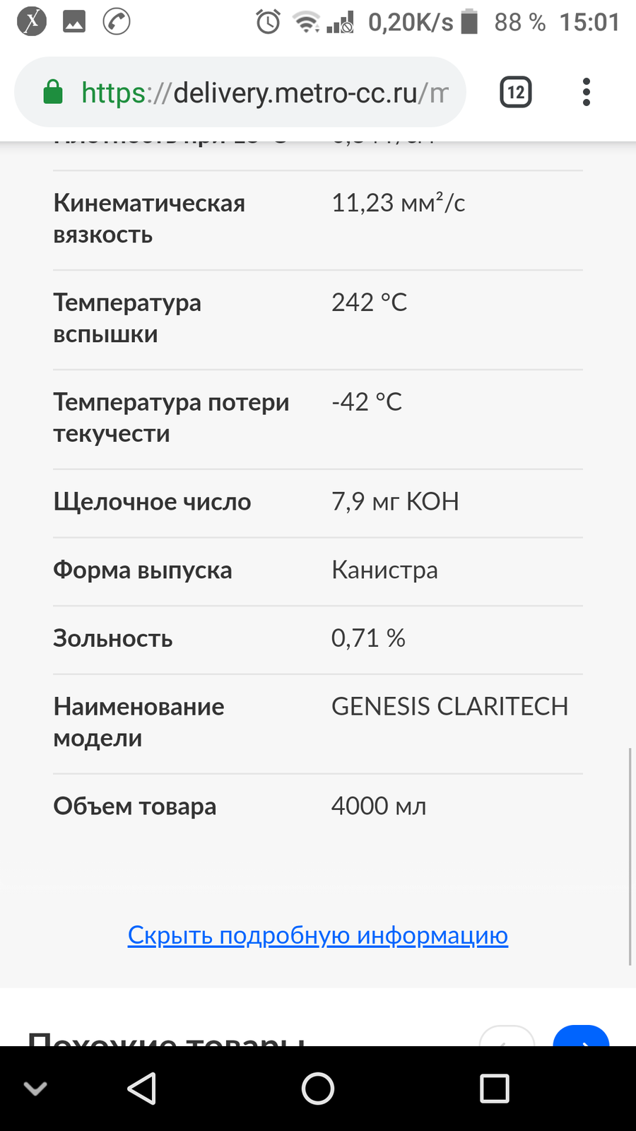

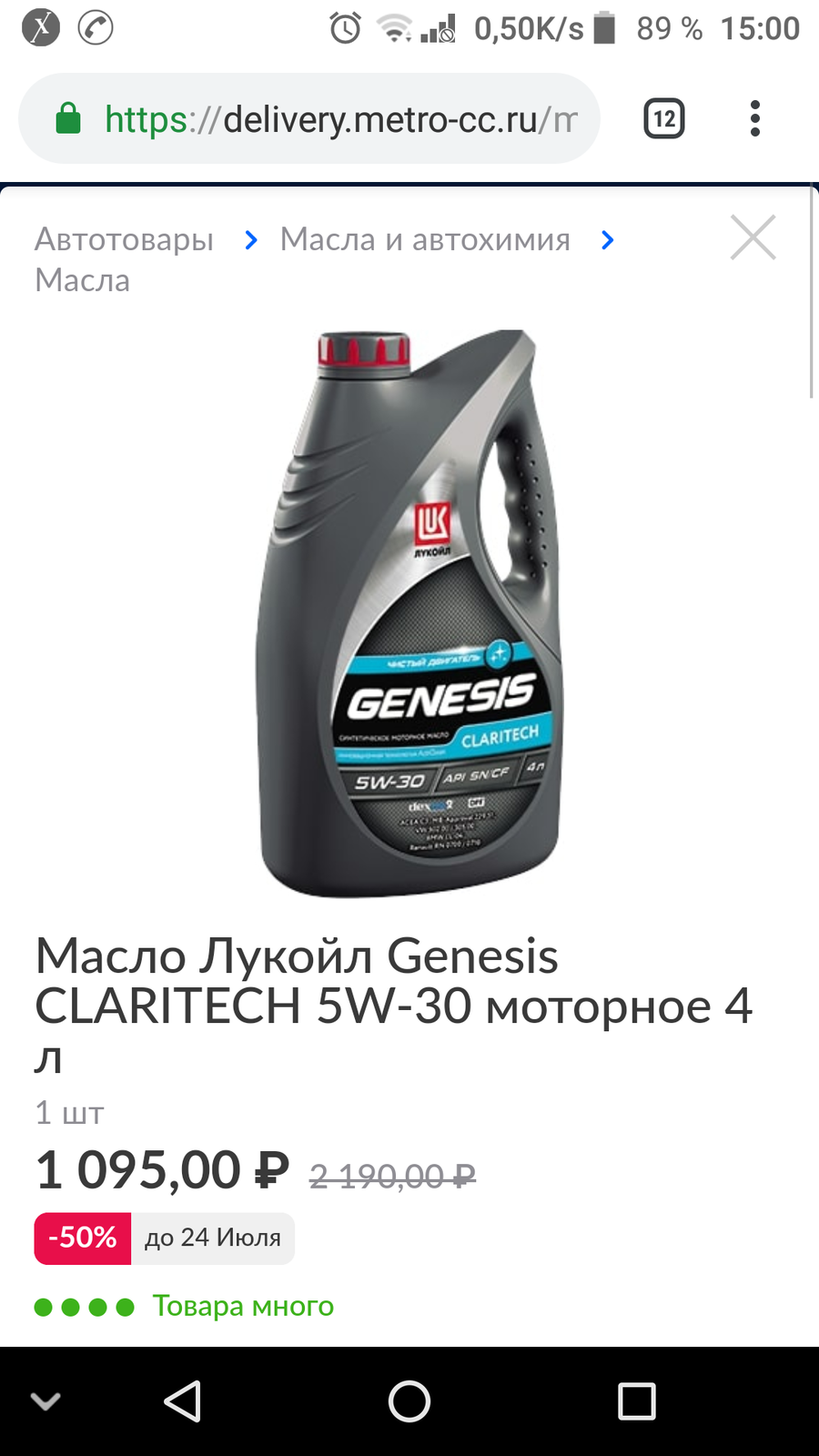

По ILSAC GF-5 посоветовали lukoil genesis glidetech 5w-30, вроде можно купить прям на заправке Лукойла, подделок не должно быть! Как думаете подойдет этому двигателю?
