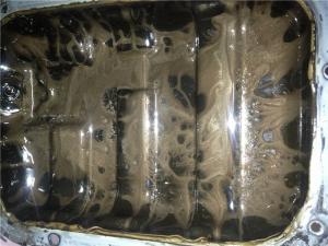

Свинцовая пыль от вкладышей может не вымываться долго. Я думаю что Финик постругал таки мотор слегка. Металлы износа вкладышей даже после полного слава масла с поддона выглядят так: (Кстати тот же самый мотор VQ35DE)
А вот вкладыши, которые отдали свои металлы маслу:
На сколько сильно пострадал мотор, вопрос открытый. При той ситуации что на фото показатель свинца около 250 ppm. (не так чтобы много для такой удручающей картины) Скорее всего из за его несливаемости.
