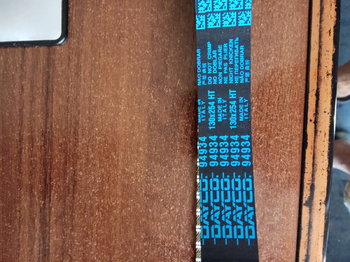

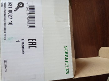

IMG_20190708_112503.thumb.jpg.0ee5cd210d38ba50e21dbba4e0b0f969.jpgЧshevrick вот получил..к ремню нет вопросов ,а на ролике INA выдавлено только на кронштейне (F-140056 ),..f на самом подшипнике ничего не написано .Это норм. ? Чего за подшипник? Ina..fag.?люфтов нет,крутится идеально..
Похоже ИНА стала упаковщиком , получили ролик натяжной в такой же коробке , а внутри Крайслер , а он немного другой , вернули .
