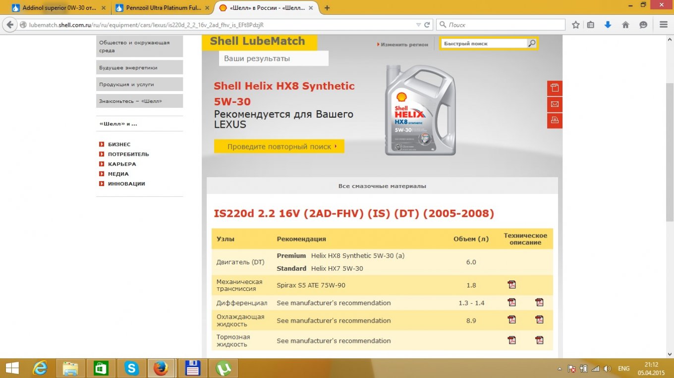

5 апреля 201511 г Зольность и коммон рейл не имеет никакого отношения. Вот что рекомендует шелл для моего is220d с пьезо форсунками denso - куда уже полноценней. Во многой грузовой технике точно такая же камера сгорания внутри поршня, и масла с зольностью 1.9 переваривают на ура. Откуда этот вброс на форум вообще пошел? Изменено 5 апреля 201511 г пользователем fonserg
5 апреля 201511 г Во многой грузовой технике точно такая же камера сгорания внутри поршня, и масла с зольностью 1.9 переваривают на ура.Почти вся грузовая техника имеет объём одного только цилиндра 1.5-2.5 литра, у вашего IS220 также? Вот оттуда и пошло, поршни и кольца/канавки сравните.., они и 2% не замечают почти.
