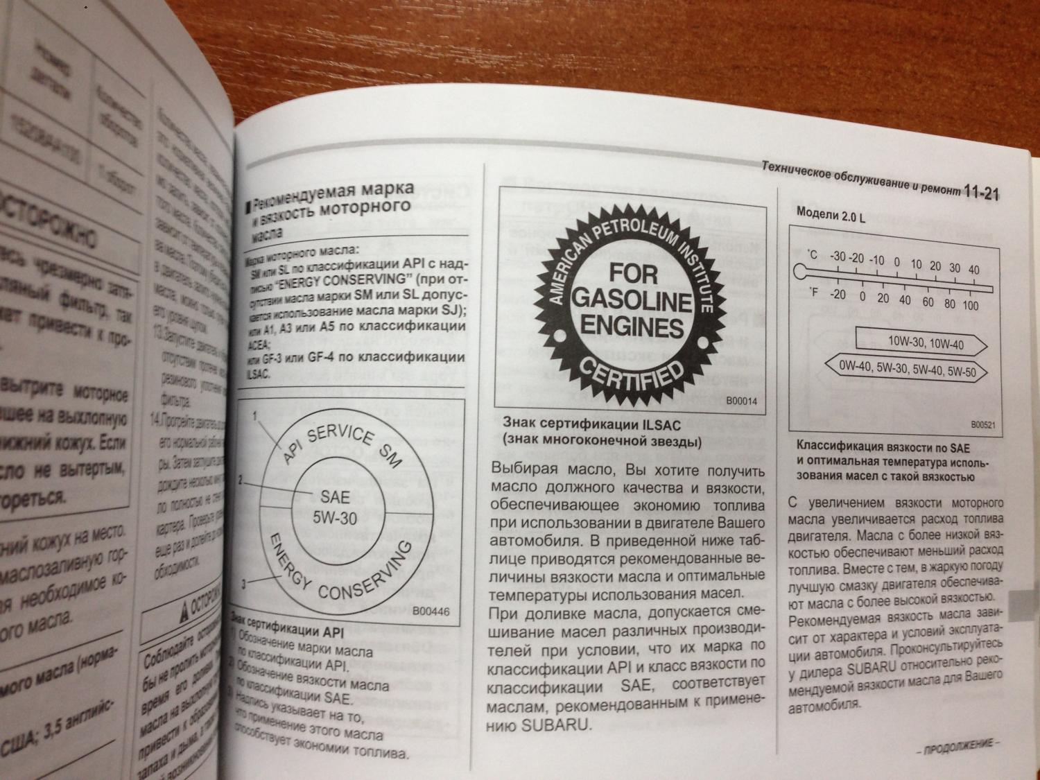

26 октября 201610 г Блин! В моем мануале 0w40! И никаких 0w30 и тем более 0w20. Фотографию лицевой части и оглавления!
27 октября 201610 г Автор Фотографию лицевой части и оглавления! Вы считаете что мне нужно зачем то врать? Смысл? Вот фотографии с моего мануала: Обложка Первая страница Глава про масло Вот крупнее фото, чтобы вы разглядели (двигатель 2.0 и двигатель 2.5): Ну и конечно двигатели: Изменено 27 октября 201610 г пользователем MasteR-Ufa
27 октября 201610 г Правильно всё. У вас инструкция на Субару SH5/SH9 с двигателем EJ (см. стр. 12.3) Можете также посмотреть дату инструкции на последнем обороте. А на 0W-20 пошло только на Subaru SHJ (с конца 2011г) с двигателем FB20/FB25 Изменено 27 октября 201610 г пользователем Izb
27 октября 201610 г Автор Правильно всё. У вас инструкция на Субару SH5/SH9 с двигателем EJ (см. стр. 12.3) Можете также посмотреть дату инструкции на последнем обороте. А на 0W-20 пошло только на Subaru SHJ (с конца 2011г) с двигателем FB20/FB25 И зачем писать в это теме про 0w20 и 0w30? Я разве писал что меня интересует информация про двигатели FB20/FB25? В шапке, я ясно дал понять про какой год и про какой двигатель идет речь!
27 октября 201610 г И зачем писать в это теме про 0w20 и 0w30? Для движкков Forester SH важно различать SH5 SH9, SHJ (>=2011г). Для SH5, SH9 зимой лучше масло 0W-30, для последних - 0W-20. Изменено 27 октября 201610 г пользователем Izb
27 октября 201610 г Для движкков Forester SH важно различать SH5 SH9, SHJ (>=2011г). Для SH5, SH9 зимой лучше масло 0W-30, для последних - 0W-20. Я старый субарист и мне не понятно по кузовам нифига где какой мотор стоит. В каталог лезть надо. Автор тоже запутался маленько. Вот понятно Форь 2008 года, там FB и не пахнет даже еще. Старый добрый EJ204, мануал интересный - лить можно все! от 30-ки до 50-ки, от А1 (А5) до А3, в т.ч. ILSAC. 0W-20 конечно перебор был, но думаю ничего смертельного не было. Если можно 0W-40, а также 5W-30, то как считаете, допускается ли 0W-30??? Не удивляйтесь - можно! Только надо ли оно Вам в Уфе. Не Сибирь все-таки. Морозы какие у Вас? Больше 30 град. часто? Поэтому либо лейте что и лили, цена норм. 0W-40 тоже можно. Вязкость 5W-30 я бы попробовал только ACEA A3, оно лучше подходит данному мотору. Был бы посвежее и без стука А5 (ILSAC) бы заливал. Стучать больше станет - применяйте обратно 5W-40 и катайтесь дальше. Стук 4-го как определили? Стетоскопом слушали или так слышно что именно 4-й стучит. P.S. у меня под окнами Субару живет Форик атмо 2,0 литра старый японец. Там пробег наверное за 300 уже. Стучит последние 3 года точно, на холодную работает как у меня мотор на кованной поршневой. Проехал с этим стуком уже не меньше 100 т.км. Прогреется - все исчезает. Это не 4-й, не цепляйтесь к нему. 4-м стучат обычно высоконагруженные турбо моторы и то далеко не всегда. Ваш случай - обычное явление на холодную, поршневая (юбка поршня) стучит всеми 4-мя горшками. Мотор EJ видели хоть раз разобранный? Там все 4 поршня имеют определенную выработку на юбке.
