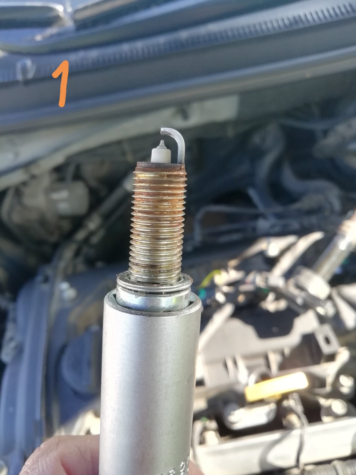

Очень хочется узнать, свечи у тебя такие же красные, как и лямбда? Вывернул бы одну, глянул? Интересно же людям? Надо же до конца разобраться, от присадки это, или от бензина? Р.S: а ты вроде бы, недавно, ещё какую-то фигню в бак заливал, от другого производителя, не? Вроде бы ты писал об этом в другой теме? Не помню только что ты заливал. Или я тебя путаю с кем-то другим
10 минут назад, Роман 73 сказал:
Да, надо вывернуть, как время у человека будет, так сразу.

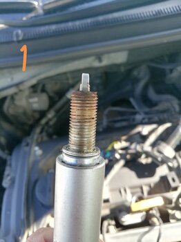

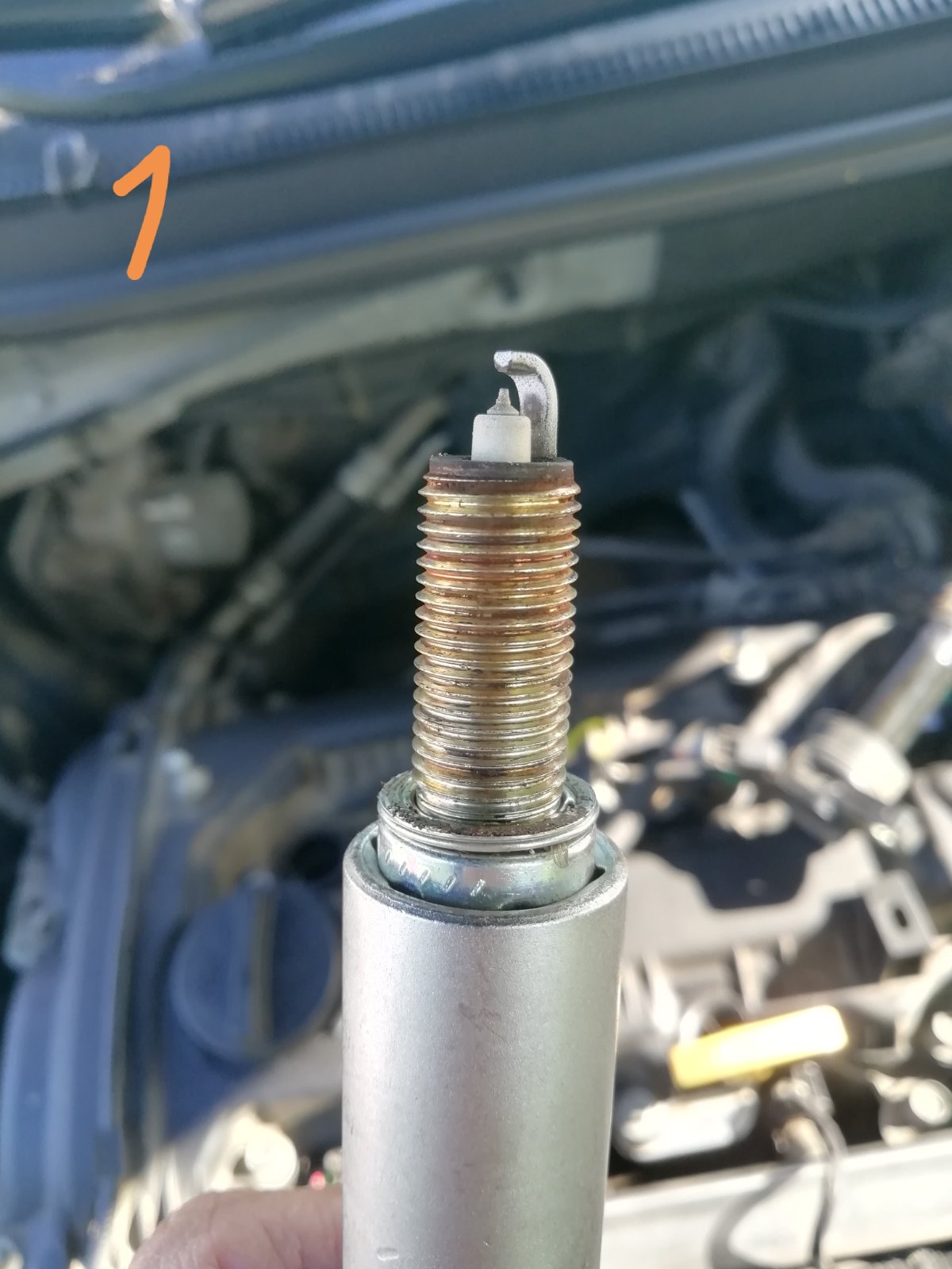

Я сейчас пошёл, ещё раз выкрутил первую свечку (заняться было не чем), она чистая и не красная (фото). После того, как залил Эдиал, проехал 800км и два раза заправлялся по (примерно) 40литров АИ95, на одной и той же АЗС Татнефть. Как и до применения Эдиала, когда выкручивал свечи (в первый раз) посветил фонариком в цилиндр (эндоскопа нет) и я явно вижу сейчас, что поршень чистый, виден чистый алюминиевый цвет, до присадки поршень был немного темнее, что ли. Пытался сфотать, но ничего не видно на фото, нужен эндоскоп. Свеча, кстати, стала тоже визуально чище, после Эдиала, с неё почти ушёл белый налёт (мука, как я её называю) от сгоревшего маслица, всё-таки мотор прилично его поджирает и оно горит (у меня) именно в цилиндрах, т.к впуск чистый, без масла, клапан РСV (вентиляции картерных газов) тоже сухой и датчик МАР (ДАД) я тоже выкручивал и там тоже нет масла.
