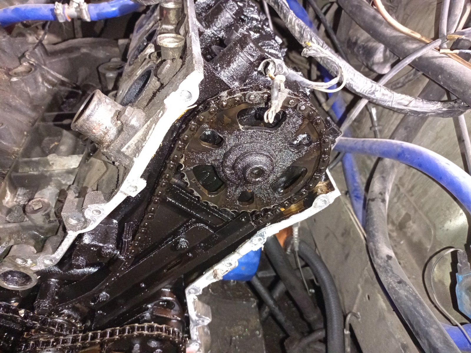

22 минуты назад, игорёха kz сказал:
.Максимум сопли,желе.
Так у вас считай желе и получилось. Я сразу за антифриз упоминал только паров антифриза без его утечки в масло не бывает, если это не прокладка, то бывает подтекание где то уже через рубашку охлаждения,но это видно так какиэ это уже дырка,либо вдоль гильзы (если они есть в вашем моторе) это уже особенно не видно.
34 минуты назад, игорёха kz сказал:
Всё таки это пары антифриза и жара сделали.Ге сразу,а в течении недели,две.
Загуглил я про эти моторы на Вольво,у них в основном радиаторе есть теплообменник масла,там копать нужно при свище вы будете в масло получать антифриз,а отсюда такой тотальный капец, масло вообще не при чём.
01.07.2021 в 09:15, Максим Л. сказал:
Да,в этом автомобиле есть теплообменник в радиаторе основном,но он для жидкости АКПП.Поверь,я знаю о своей машине всё за 11 лет.:)
Да,у меня плавающие,они же мокрые гильзы.Может где то и подкапывало.А может и микротрещина в ГБЦ
3 минуты назад, игорёха kz сказал:
Может в этом и причина, вряд-ли трещина если перегрева особенно не было, это то случилось на последнем интервале.куда то антифриз уходил.

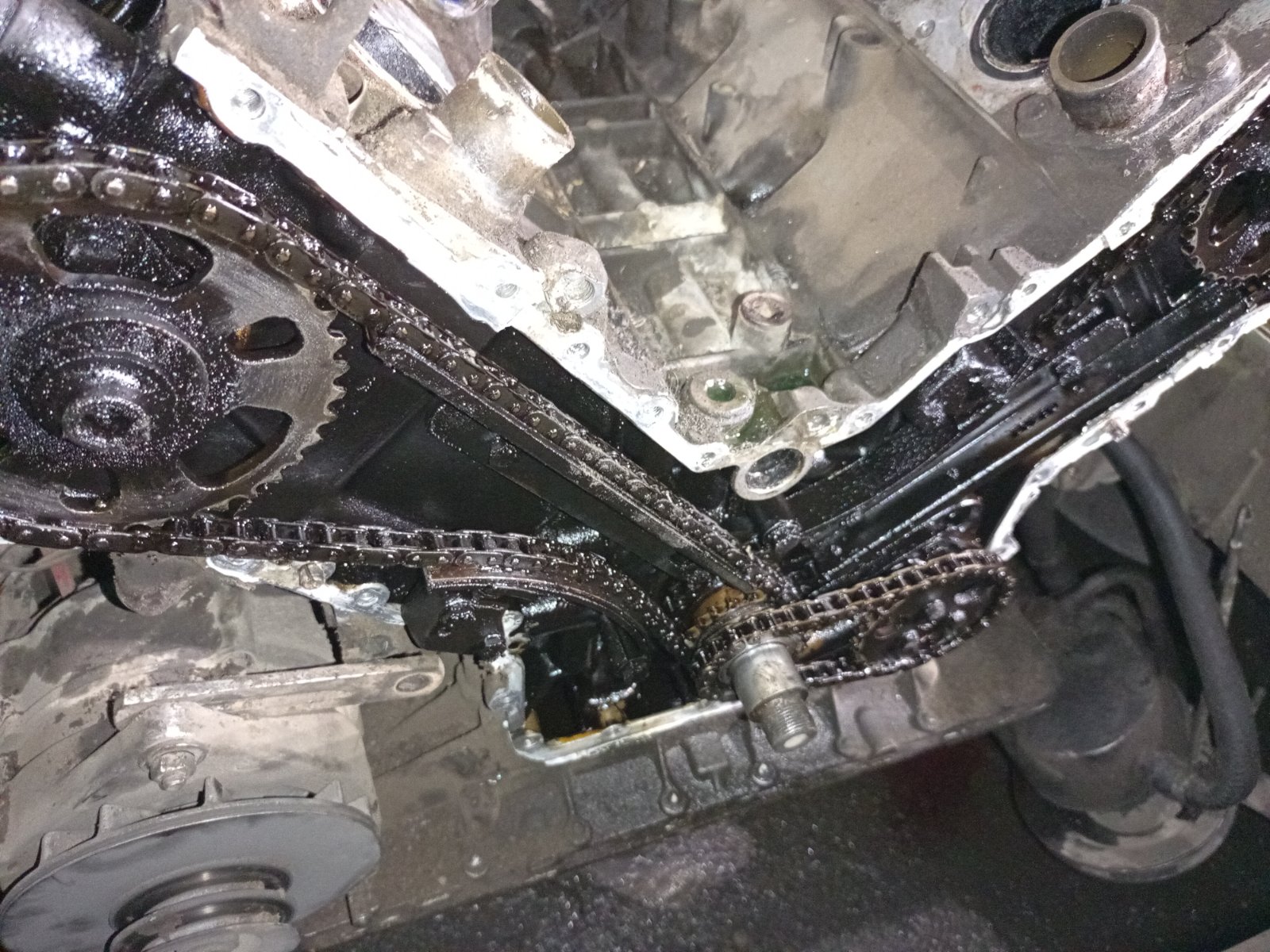

30.06.2021 в 17:10, игорёха kz сказал:
А сейчас так.IMG_20210618_222819.thumb.jpg.0340f6c98f5f7b984e4c95370d578192.jpg
30.06.2021 в 17:07, игорёха kz сказал:
Да.
Это 7000 км назад,клапана регулировал.
Да это два разных мотора, не мог шелл так засрать
17.07.2021 в 14:18, Powerful сказал:
Я чё,похож на дебила?Это мой мотор с разницей в 7000 км.
21 минуту назад, игорёха kz сказал:
да нет ..не похож. Чего разобрался сам или нет..? В чём причина ?
7 часов назад, масленкин сказал:
Моторист сказал что небольшое поступление антифриза,через гильзу( трещина) в поддон.Жара до +35 недели три,и вот масло превратилось в "клей".
Это не за один день случилось,это как типа из снежка получилась снежная баба.
игорёха kz как раз я ранее и указывал на сценарий с антифризом. Масло тут не при чём.
