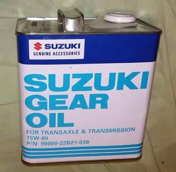

Здравствуйте! Посоветуйте масло в 5 ступенчатую мкпп suzuki sx4 2012г. Пробег составляет 43 тыс. Производителем рекомендована замена на 45 тыс. при тяжелых условиях эксплуатации. В мануале указано, что лучше использовать масло 75W80 GL-4 Suzuki gear oil. Такое масло в продаже не нашел. Авто используется в суровом сибирском климате. Этой зимой при температуре -36 масло было густое и были затруднения при включении передач. Я склоняюсь к выбору продукции LiquiMoly: "НС-синтетическое трансмиссионное масло Hochleistungs-Getriebeoil (GL-3/GL-4) 75W-80 (арт. 7584)". Но смущает то, что указано GL-3/GL-4.

Нет, еще не залил, катаюсь на том, что с завода залито. Готов рассмотреть любые варианты. Почитав отзывы на drive2 выяснил, что с такой вязкостью 75w80 лучше подбирать только gl-4, а не использовать универсальные масла. В основном пишут, что если использовать универсальные типа mobilube/castrol gl4/5 то вторая передача не четко включается и начитает со временем подвывать. Вот думаю может оригинальное хондовское масло залить (есть в ближайшем магазине) honda mtf http://www.kanistra54.ru/node/141099 ? Почему то мне кажется, что механические пятиступенчатые коробки японских производителей имеют схожую конструкцию и требования для масел (низкая вязкость 75W80 и gl-4). Но через интернет можно заказать и любое другое масло. Буду рад любым предложениям по маслам gl-4 75w80.
